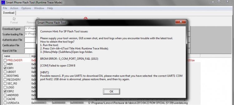

Antes de utilizar el SP flash tool tengo que hacer algún wipe? Sólo selecciono los EBR's nada más?
En el SP flash tool estoy poniendo la ROM: 20130422 ROM LENOVO A820 (Oficial) (S139)
Es que antes me ha salido este mensaje y no ha hecho nada...
Nada.... no hay manera de funcionar con el sp flash tool.
Debe ser que no tengo bien instalados los drivers... pero se los he puesto de todos los colores ya.
La ROM que quiero ponerle es: ROM MOD LENOVO A820_AOSP_JB_421_PAKYTO
Fue con esta ROM con la que tuve el problema de la repartición de la SD.
Pues flasea por completo la rom oficial y parte de 0.
"Cuando miras a fondo este foro, el foro también te mira a ti"
Es que no me va el sp flash tool :( , me sale continuamente ese mensaje que he puesto arriba en la imagen.
Ese mensaje me sale después de conectar el movil al PC
A parte, también he de decir que cuando conecto el movil al PC para meter o quitar archivos de la SD, pulso en el movil que active el modo USB y no me lo coge, o sea, que no me salta la targeta en el PC. Imagino que será por el problema de la partición de la SD.
Asi que,... no accedo a la SD y tampoco hace nada el sp flash tool. Será que no tengo bien los drivers?
