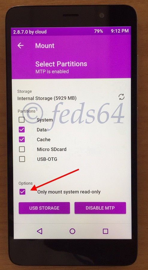

He encontrado esta opcion dentro del TWRP (la captura no es mia)
Me viene marcado: Data, cache, micro sd card y "only mount system read-only"....
He de desmarcar esa ultima?
Te recomiendo cambiar de TWRP
APORTE - NUEVO TWRP 3 para Redmi Note 2
en la primera pantalla morada que sale no hay que marcar nada,solo deslizar a la derecha la barra.

Intentare hacerlo.... si logro encenderlo de nuevo.
