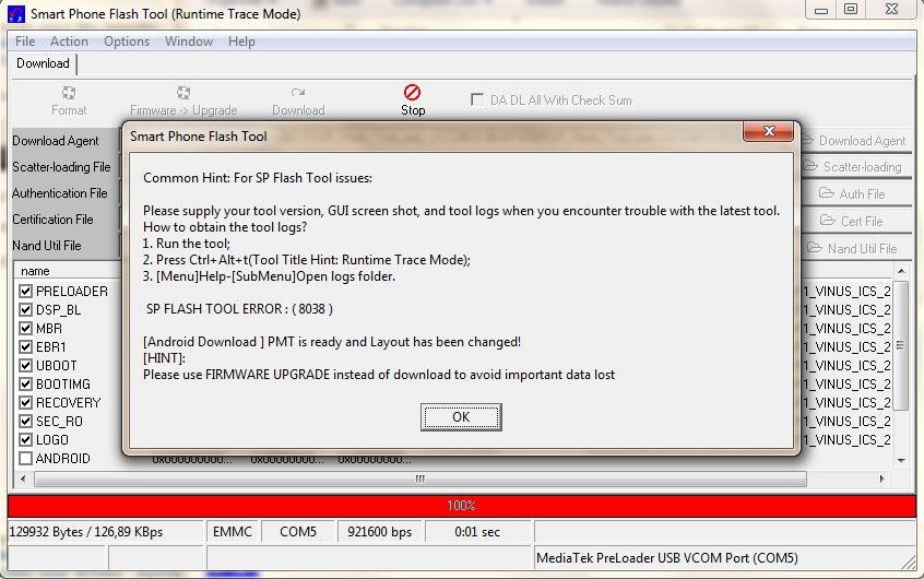

          y cuando intento meter el recovery mediante el SP Flash Tools me sale este mensaje de error.
          i.imgur.com_qXpMQ83.

                A ver por partes pichonpb:
                ¿Has llegado a ver el Android arrancado? Si es así, ¿Intentabas dejarlo de nuevo en configuración de fábrica? Parece que el flash del Umi X1 que se está vendiendo estos meses tienen un bug que ni se por qué está corregido.
                Olvidate del Shuame. A mi me petó el ordenador. Únicamente centrate en el SP Flash Tool. El error que cuelgas es porque estás usando una versión desactualizada del SP Flash Tool. Pásate por este hilo porque tuvimos el mismo problema. https://www.movilesdualsim.com/tema/umi-x1-en-bootloop.27296. Ahí lo solucionamos con el scatter oficial que colgué y usando Firmware -> Upgrade.

                  Re: Mi UMI X1 ha durado 12 horas!! Está Brickeado (bootloop)
                  Hola, si, el telefono funcionaba pero de repente se bloqueó y no respondia, tuve que quitarle la bateria porque no reiniciaba pulsando contiuamente el boton power y al encenderlo ya no iba.
                  El error no puede ser por version desactualizada porque es la ultima que encontre, concretamente v3.1248.0.96
                  He probado ya a meter ese scatter oficial que me dices pero sigue sin arrancar, se queda igual en el logo de umi sin pasar de ahi
                      Bueno, pues parece que ha arrancado, antes de flashear la rom con el scatter que habiamos comentado he formateado el telefono (como consiguiente he perdido los imeis pero los pude restaurar siguiendo esto: http://chinagizmos.blogspot.in/2012/10/imei-problems-backup-restore-no-service.html) y luego he instalado la rom con el SP Flash Tools, haciendo download primero ya que al formatear, luego si directamente intentas flashear sin hacer download te da error porque se ha borrado la tabla de particiones, y por ello primero hice download con ese mismo scatter y luego flashee la rom.
                      Ahora ha arrancado y ya puedo acceder al recovery y también al menú flash con el boton power y bajar volumen. Al mismo tiempo también se me ha instalado correctamente el recovery y ahora mismo voy a instalar la rom de sombritagl v2 que por lo que he leído es la mejor que hay ahora mismo.
                      Saludos y gracias por vuestra ayuda. Espero que lo que he comentado sirva para solucionar el problema a alguien si le pasa lo mismo.
