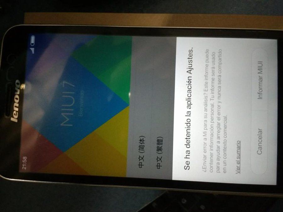

Amigos, necesito ayuda... instale este ROM ... y cuando ya inicia y me pide que ponga mi idioma, esta por default el español... le doy siguiente y me sale este error: "Se ha detenido la aplicación ajustes. " debajo dice lo siguiente: "¿enviar error a Mi para su análisis? Este informe puede contener información personal. Tu informe será usado para ayudar a arreglar el error y nunca será compartido en un contexto comercial."
Después me salen 2 opciones que no me llevan a nada en especial
Uno dice: Cancelar y el otro dice Informar MIUI...
Que hice mal?... hice los pasos correctamente...
Hola @itachi1607 yo en ese caso volvería a instalar la rom. Hacer los wipes caché y dalvick caché le das a reiniciar en revovery y luego instalas la rom. Prueba y comentas. Un saludo.

@itachi1607 mientras mantengas el recovery no es tan dificil, que rom tenias antes de instalar esta.? Deberias haber echo esto: En los wipes seleccionar CACHE,DALVIK CACHE,DATA y SYSTEM
Instala la ROM, de segido las GAPPS y Reinicia en recovey y haces lo mismo de instalar la rom pero sin las gaap´s
(Hay veces que la instalacion da error...reinicia el recovery y reintenta la instalación de nuevo)
Si vienes de otra ROM, para evitar problemas, es recomendable instalarla dos veces seguidas.

Selecciona idioma inglés para hacer esa primera configuracion y una vez que acabes ya puedes ponerlo en español.
