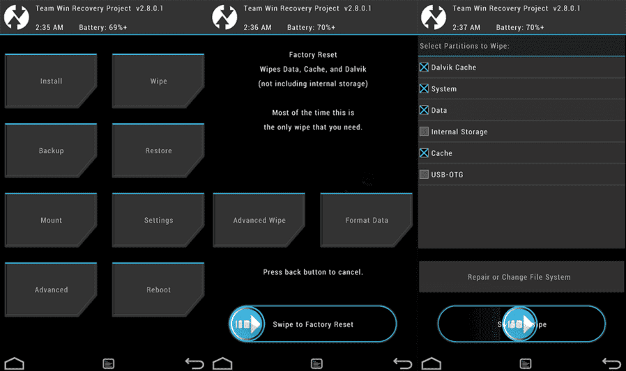

01.png Hola @DiegoP.M. A ver si te puedo ayuda, yo la acabo de instalar y me funciona muy bien, Los pasos a seguir son:
Paso 1: reinicia en recovery y marca wipes dalvik cache, data, sistem. cache. como se ve en la imagen que agrego aqui.
Paso 2: Después que hagas los wipes seleccionando como están en la imagen le das a reiniciar en recovery.
Paso 3: instalar la rom en instal zip y sin salir del recovery le das a reiniciar modo recovery.
Paso 4: instalar nuevamente el zip con la rom y esa seria ya la instalación definitiva.
selecciona siguiente sin elegir idioma y desactiva la opción mi voice luego lo configuras a tu gusto. Espero puedas resolver. Un saludo.

arrancas en recovery y haz los wipes Cache, Dalvik Cache, Data y System.
luego instalas

de todas formas haz una copia se seguridad de la que tienes haz los wipes Cache, Dalvik Cache, Data y System. e instala esta y si no te gusta restaura la que tenias y se te queda tal como lo tenias.
selecciona siguiente sin elegir idioma y desactiva la opción mi voice luego lo configuras a tu gusto. Espero puedas resolver. Un saludo.[/QUOTE]
oye al iniciar el Programa de Configuracion le doy siguiente sin seleccionar el idioma pero no me sale la opcion de desactivar mi voice me tirar un error "se ha detenido la aplicación de Ajustes"
Hola, debes haber echok los wipes como esta en el tutorial, si es posible limpia la memoria interna para evitar rastros de sistemas antiguos, a mi me presento ese error y lo resolví reinstalando el zip. Entra en recoger y y lo instalas nuevamente, repito teniendo en cuenta que hayas echo los wipes como esta en el tutorial.
