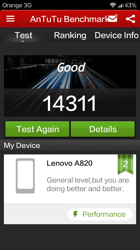

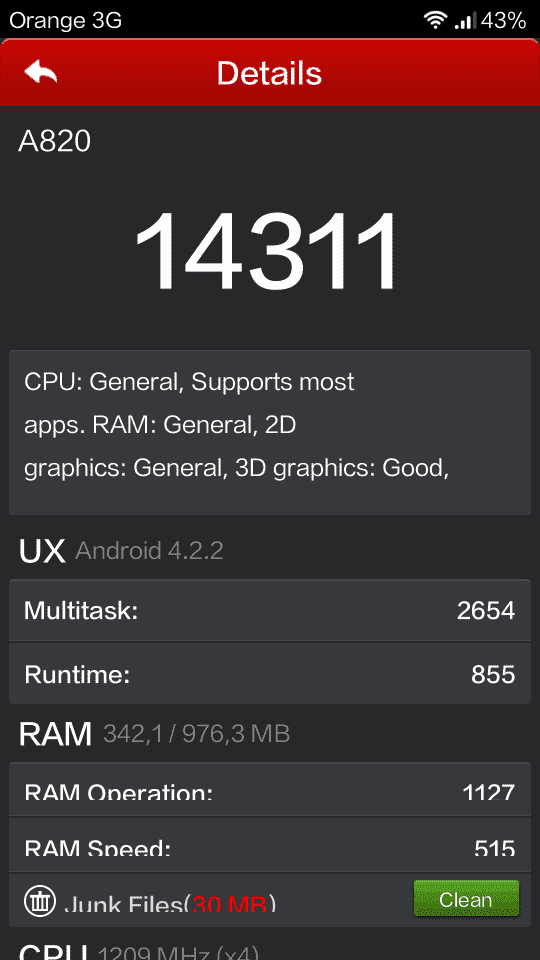

Con antutu me ha dado mas de 14.000 puntos, y la bateria de momento aguanta bien.
