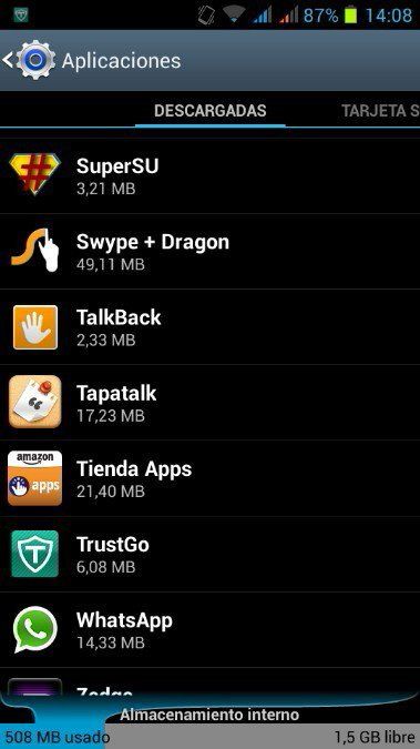

Re: MOD ROM Lenovo A830 JB 4.2.2 de nickskre multilenguaje -modificada
¿Te coincide el tamaño que me sale a mi?
Mi opinión es que lo que falta es lo que ocupa Android. Lo que no aparece, ya que tiene que estar en otra partición.
Enviado desde mi Lenovo A830 usando Tapatalk 4
Por lo que pones, me «falta 1gb»

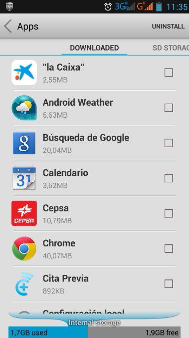

Cada vez estoy más convencido de que ese giga que falta es el sistema operativo, y depende de la ROM te lo muestra o no.
Aquí tengo un pantallazo que hice en su momento de la ROM basada en el Samsung Galaxy S4 (de esta rom se basa la rom de chess) y con los EBR modificados por chomes, que creaba dos particiones, una de 2,94 Gb para el sistema y otra de 664 mb de almacenamiento interno. Como se ve en el pantallazo, la de 2,9 marca sólo 2 gb.

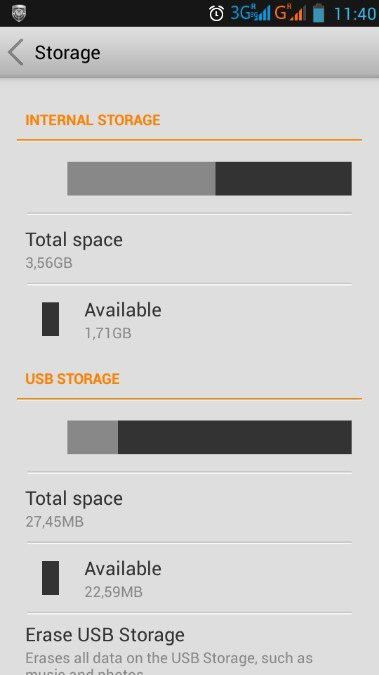

No soy un experto en el tema pero haciendo un mount | grep data aparece que hay un filesystem emmc/usrdata de 2,5GB pero hay otras muchas particiones para el sistema. Esto parece confirmar que el sistema está en la flash (4GB) pero que solo una parte de ésta está destinada a instalar apps.
@avecilla @G.Kakplan @centuria si instaláis Titanium Backup en la primera pantalla en la parte de abajo os pone la distribución de los 4 GB. Os escribo lo que pone en el mío:
ROM Sistema: 792 MB
Interna: 2.77 GB
Tarjeta Sd ext: 28,7 MB
Cierto. A mi me sale lo mismo.
Ya hemos encontrado ese giga perdido
