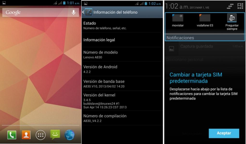

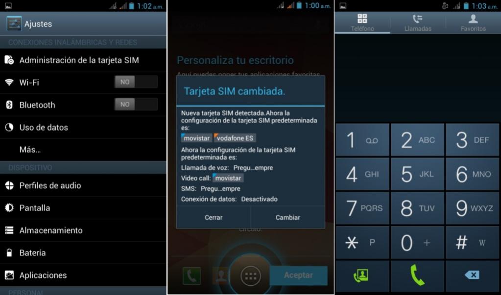

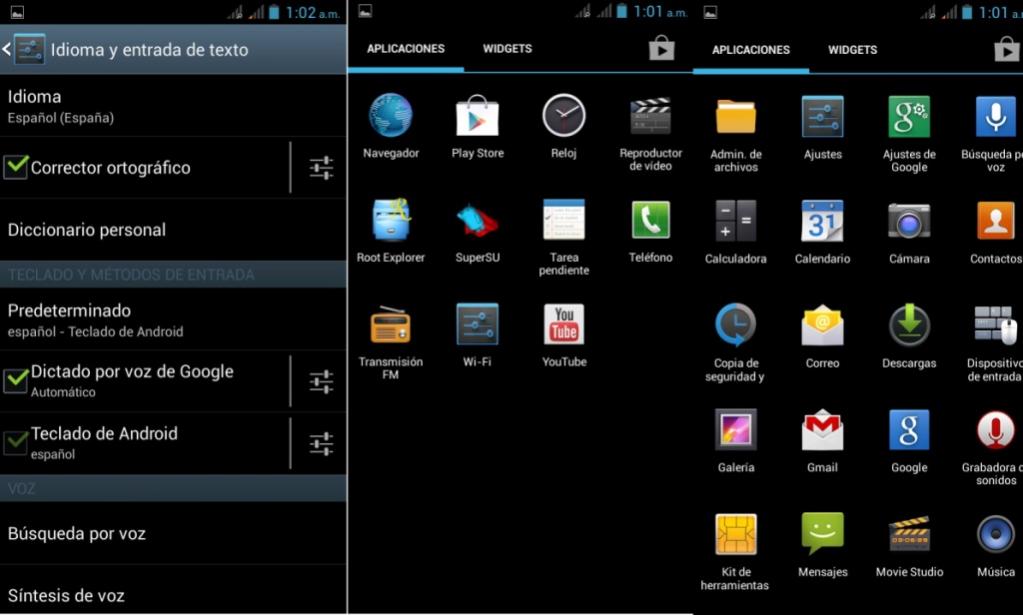

    Capturas de pantalla
    Captura 1.
    Captura 2.
    captura 3.

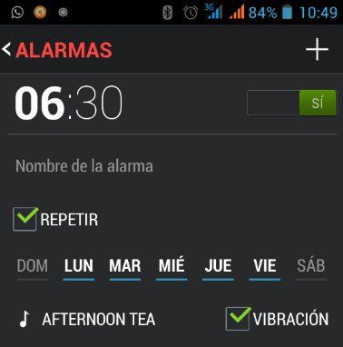

            Re: MOD ROM Lenovo A830 JB 4.2.2 de nickskre multilenguaje -modificada
            Te pongo un pantallazo de como tengo configurada la alarma. Si la tienes bien configurada siempre tienes que ver el icono de un reloj junto al de la cobertura de móvil img.tapatalk.com_d_13_09_03_a7e4ygy4.
              La Alarma La Tengo Configurada Igual Que Tu G.Kakplan...............Bueno, Para Que Suene Un Poco Mas Tarde Para Que Nos Vamos A Engañar :tonguewink:
              Ayer Cuando Leí Tu Mensaje Y Antes De Contestar Nada, Borré Todas Las Alarmas Y Empece De Cero, Puse Una Alarma A Las 8:00 Para Que Sonara De Lunes A Viernes, Marque La Opcion De Repetir Y Le Asigne Un Nuevo Tono Por Si Acaso. Luego Puse Tambien Una Alarma Puntual Para Las 8:05 De Hoy Miercoles Para Corroborar Lo Que Comente Ayer De Que Suena Solo La Primera.
              El Caso Es Que Esta Mañana La Alarma De Las 8:00 Si Ha Sonado (Como Hacia Hasta Ahora, La Primera Siempre Suena) Pero La De Las 8:05.....................Nada, Es Como Si Una Vez Que Sonara La Primera Alarma Se Le Fuera La Pinza Al Movil Y Ya No Supiera En Que Dia Estamos, De Hecho Si Te Metias En Los Ajustes, O Mirabas La Pantalla De Bloqueo Te Marcaba Como Que Habia Una Alarma A Las 8:05 De Hoy Miercoles Y Al Lado Ponia La Fecha Y Hora Marcando Ya Las 8:45 :o
              Despues De Corroborar Lo Que Comenté Ayer He Ido A Hacer Una Captura De Pantalla Para Que Ponerla Aqui, Me He Metido En En Play Store , He Buscado Un Programa Para Hacer Capturas Y Cuando Le He Dado A Instalar...........Me Decia Que No Se Podia Instalar Debido A Un Error (491), He Probado Con Otras Aplicaciones Y Lo Mismo. :(
              Googleando He Leido Que Esto Se Debia A Un Problema Con La Cuenta De Google Asociada........¿Pueden Ir Por Ahí Los Tiros? ¿Alguna Idea De Como Solucionarlo?
              Un Saludete Y Muchas Gracias De Antemano :wink:

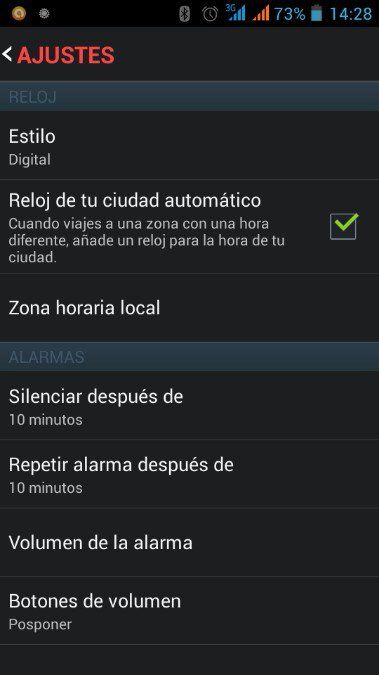

              Lo del error 491, si no me equivoco, se corrige quitando la cuenta de Gmail y volviendo a poner, pero mejor busca en Google la solución. Ya que quitar la cuenta de Gmail implica restaurar de fábrica el móvil, con lo que tendrás que volver a configurar de nuevo el móvil como si hubieras instalado la rom (correo, instalar apps)
              Para hacer capturas de pantalla no necesitas ningún programa, con pulsar las teclas volumen — y Power a la vez lo haces.
              En cuanto a la alarma yo solo uso una que cuando suena la pospongo para que vuelva a sonar un poco más tarde (por defecto es quince minutos), pero lo que me imagino que pasa es que cuando anula la primera alarma estás anulando todas las que tienes activadas.
              Enviado desde mi Lenovo A830 usando Tapatalk 4
                Y me olvidaba, pulsando el botón táctil de opciones te sale lo de cambiar lo de el tiempo de repetición cuando pospones una alarma.
                img.tapatalk.com_d_13_09_04_6yrumu6e.
