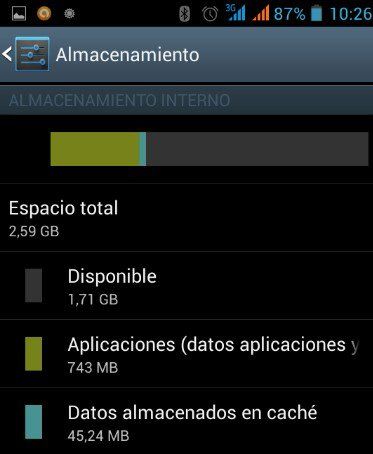

Re: MOD ROM Lenovo A830 JB 4.2.2 de nickskre multilenguaje -modificada
A mi me aparecen 2,59 GB de espacio total interno, también es verdad de que antes de instalar esta ROM venía de instalar la ROM de CHEESS. Este tipo de ROM instaladas por Recovery no te modifican los datos de las particiones de la memoria, lo que hacen es borrar lo existente y añadirte la ROM. No he comparado con otras ROM que he usado por lo que no te puedo confirmar si es normal o no lo que te sale, aunque creo que es normal, ya que el sistema Android está instalado en la memoria ROM y tiene que comerse parte de los 4 GB de ROM.
¿En tu Lenovo A820 te aparecía más memoria?
Si quieres aumentar la memoria total interna a costa de comerte el almacenamiento interno, lo que puedes hacer lo que comento en este hilo: https://www.movilesdualsim.com/tema/Lenovo-A830.32301?p=386585&viewfull=1#post386585 y si en lugar de tener 2GB quieres tener 2,59 GB en lugar de descargar los EBR de Chomes y la ROM S115, usa simplemente la ROM de CHEESS marcando las casillas que comento en ese hilo.

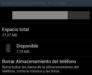

Yo con los ebr de la ROM de chess, tengo de almacenamiento interno 3,56 gb y me queda un espacio residual en otra partición de 27 mb. Instale la ROM de chess por flashtool y después cargue la mía y listo.

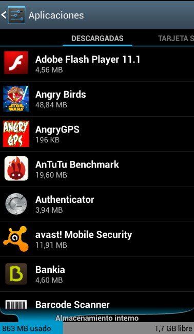

@centuria, los dos decimos lo mismo pero de forma diferente. Si pones los ebr por defecto, te crea una partición para sistema y otra como una tarjeta sd para que puedas guardar cosas. De esta forma te quedarían por elemplo unos 800 mb aprox. Libres para instalar programas que si instalas muchos te pueden quedar cortos. Modificando los ebr lo que hacemos a asignarle al teléfono toda la memoria para sistema, ya que prácticamente todo el mundo mete una microsd para guardar cosas. Lo que dice chess es que con su ROM con los ebr modificados, una vez cargada te quedarían disponibles 2,5 gb, pero la memoria total sería de 3,56 gb, sumando la ocupada y la libre. Si el teléfono tiene 4 gb, tiene 4gb no se pueden perder.
Enviado desde mi Lenovo A830 usando Tapatalk 4
Te pongo unos pantallazos de lo que me sale a mi, yo partía de la ROM de chess.
