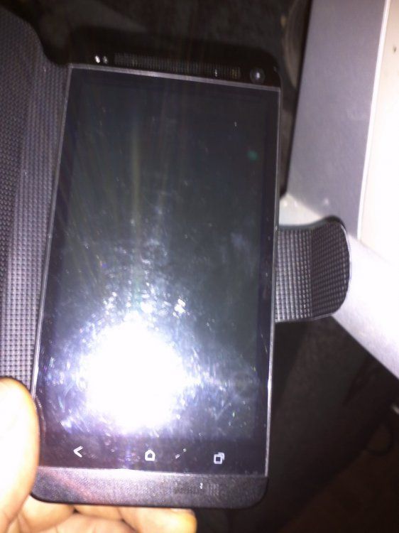

tengo un lenovo a830c soy de Argentina, al poner sim de empresa personal no se conecta, reconoce la sim pero me dice sin servicio buscando red, alguna sugerencia, he usado el mtk engineer para ver el imei, no esta corrupto, y las bandas estan bien 850/1900...no se que mas hacer.
adjunto foto de mi dispositivo para ver si alguien puede decirme si es el original lenovo, para instalarle una rom modificada de este foro
en las especificaciones con antutu cpu master free me dicen esto
arm v7 rev 10
mt 6589
brand lenovo
modelo lenovo a830c
el set cpu me muestra clock 200-1500mhz 4 cores
arm v7 rev 10
mt 6589
brand lenovo
modelo lenovo a830c
Ese teléfono me da que no es Lenovo y seguro que el A830 no es.
