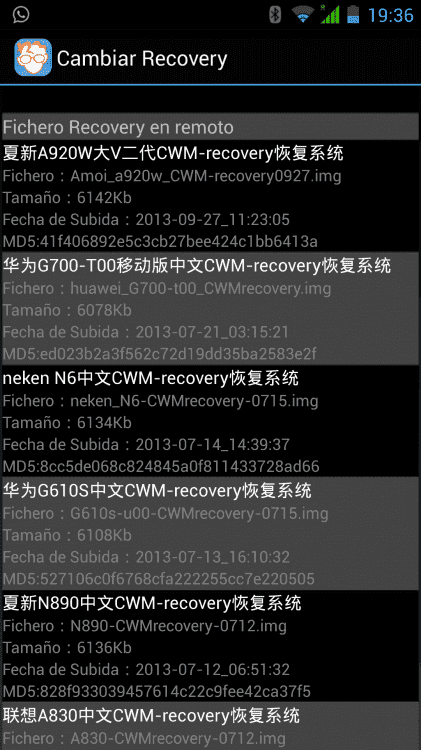

@MigueSmiley, ¿te importaría decirme como lo hiciste con el mobile uncle tools. este lo tengo instalado desde que rooteé el móvil. Muchas gracias por todo
@acanto19, copias el archivo recovery.img en la raiz de la sd, y desde el mobile uncle tools, le das a la opcion cambiar recovery y ya esta.
Enviado desde mi Star N9589 mediante Tapatalk
Si,pero el movileuncle baja por defecto varios recoverys asegúrate de que instalas solo el que tienes en la memoria.
Buenas. Una vez que pego el zip en la sd... La tengo que descomprimir?. EnEl mobile uncle tool no me lo encuentra. Aparecen 25 diferentes, por eso digo si lo debo descomprimir. Gracias
Lo conseguí. Muchas gracias a todos. Habeis conseguido que un negado en estos menesteres consiga cambiar la rom.

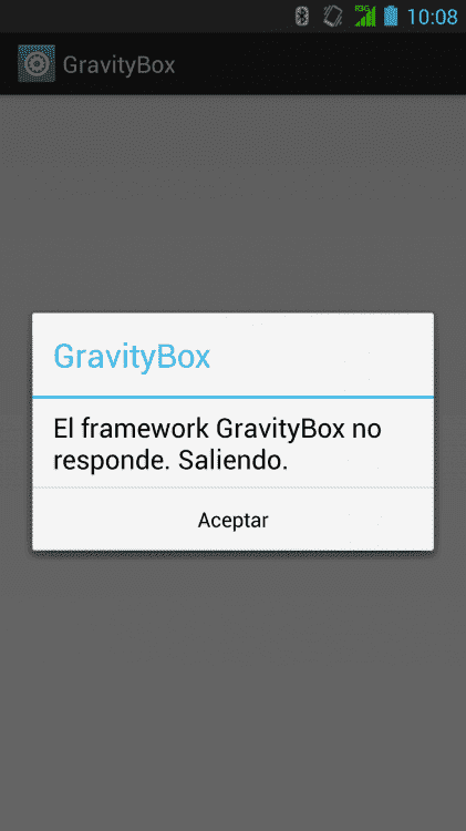

Otra pregunta. Al intentar usar el gravitybox para customizar, sale... Que ppodría hacer? Si hago wipe no perderé todo, incluido la nueva ROM. Muchas gracias
