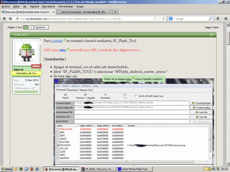

Hola buenas, soy nuevo en esto. He descargado el archivo de la version 0.6. He seguido los pasos mas o menos, he instalado en el móvil el CWM pero no reconece el terminal asi que lo he hecho con el recovery de fabrica. He hecho un backup de la rom actual y tambien wipe en el caxe y device/factory, luego procedo a instalar la rom desde "apply from sdcard" y cuando lo ejecuto pone "installed aborted". ¿Cómo puedo solucionarlo? Uso el THL W8S
yo en tu lugar haria esto,instalaria un custom recovery porque el recovery de fabrica no instala nada que no sea firmado(pirata)creo,no estoy muy seguro de eso,luego intentalo de nuevo.
Aqui tienes un tutorial:
https://www.movilesdualsim.com/tema/recovery-w8s-cannibal-open-touch-recovery-2-1-3.50720/
Hazlo de esta forma asi te aseguras que se instala bien
Gracias david voy a instalar ese custom recovery[DOUBLEPOST=1388081696][/DOUBLEPOST]Instalado perfectamente. Gracias por la ROM @elsorro

https://www.movilesdualsim.com/tema/recovery-w8s-cannibal-open-touch-recovery-2-1-3.50720/ instala esto siguiendo el tutorial luego mete el archivo(la rom) en el telefono sin descomprimir apaga el telefono y enciende en recovery pulsando abajo mas power sin soltar,despues install zip from sd card y buscas donde metiste el archivo dale todo ok,cuando te salga si quieres hacer un backup dale a NO,y te hara una instalacion limpia

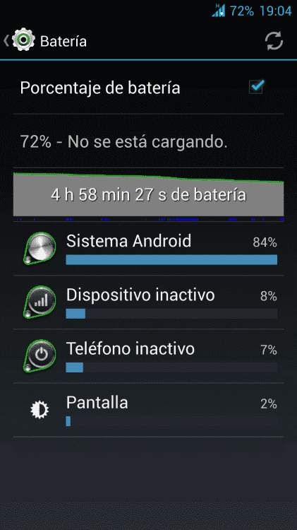

Hola he puesto tu ROM y me parece buena y muy completa.
Lo que me preocupa es el consumo de bateria
[DOUBLEPOST=1388859086][/DOUBLEPOST]De lo que me he dado cuenta que la aplicación servicios de googel gasta mucha batería y la he congelado.
Se a notado mucho que el comsumo es menor.
Buenas. Gracias David w8s, He instalado el flash tool y los drivers, pero al seguir el tutorial que me has dejado, no encuentro el MT6589_android_scatter_emmc, es más, no me sale ningún archivo .txt en scatter loading. ¿te importaría decirme qué estoy haciendo mal o donde lo puedo encontrar?. Muchas gracias
