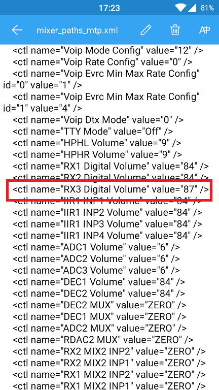

yo la tengo desde el lunes, con el rollo de las vacaciones, pero no se puede modificar ya que tiene los archivos oculto, ya comentaras como va
para subir el volumen un poco hay que modificar un numero en el archivo system/etc/mixer_paths_mtp.xml
en la linea "RX3 Digital Volume" cambiar 84 por 87,
yo lo he dejado a 87 porque en mi terminal retumba si pongo un valor mas alto.
dejo el archivo modificado por si alguien lo quiere MEGA
Con que editor root consigues cambiar el archivo, lo he intentado con root explorer, es file explorer y no me deja
