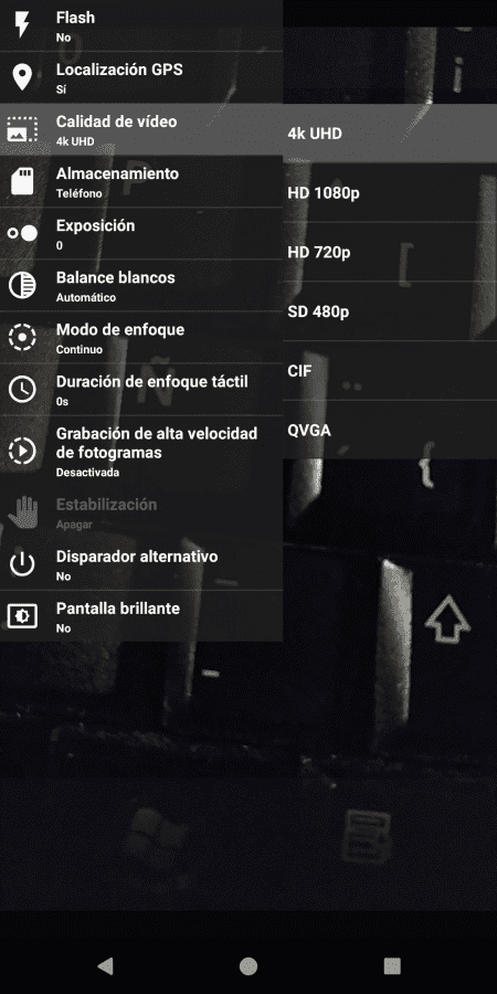

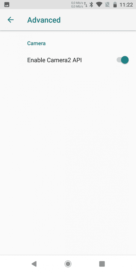

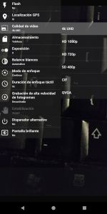

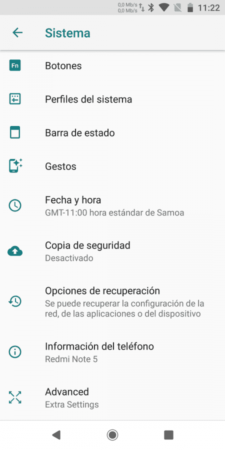

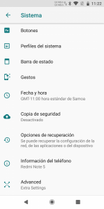

Como me apunto el compañero @sinek, la última versión de la Mokee lleva en el Settings la opción de activar Camera2API que permite la grabación en la camara stock de la Mokee en 4K:
Screenshot_Ajustes_20180531-112211.png Screenshot_Advanced_20180531-112218.png Screenshot_Cámara_19700221-193231.png

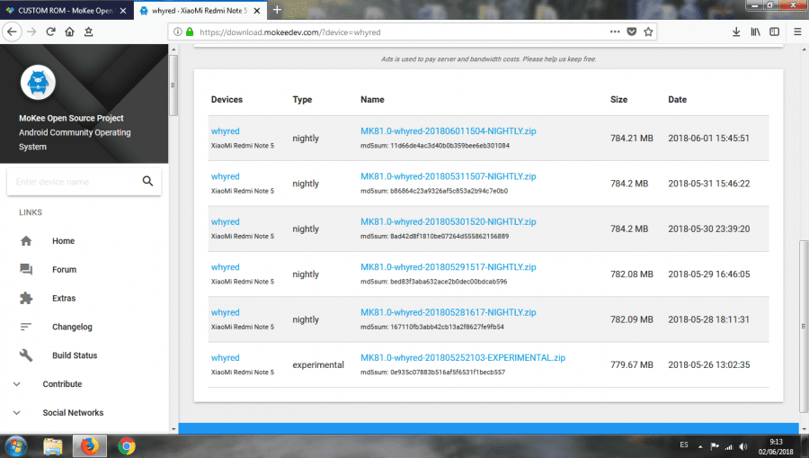

En mokee actualizan a diario. Yo con el z7 máx agrupaba 4 actualizaciones y hacia un parche. Antes sacaban actualizaciones sólo con los cambios, ahora sacan la rom completa. La mayoría de cambios son traducciones y cosas no muy significativas.
Lo mejor , quizás, es actualizar sobre el día 10-15 ypones el nuevo parche de seguridad.
En la parte de cambios puedes ver que es lo que cambian de tu terminal.

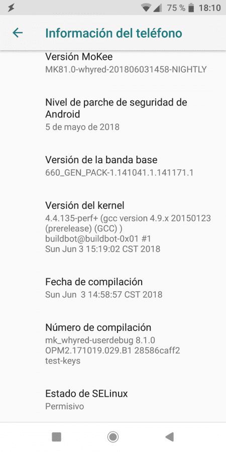

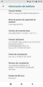

La del 03/96 lleva este
No, no lo lleva. Quería probar este kernel [KERNEL][O][4.4.135+] ★BlackBox-Kernel-R1.0★ | From the Darkest Dungeons del que habló @sinek en otro hilo. Me cuesta mucho adaptarme a MIUI... Pero tampoco me apetece tener que andar flasheando un kernel todos los días. También barajé la posibilidad de usar RR que tarda más en actualizar, pero veo que tiene problemas con la grabación en 4K, lo que esta rom soluciona. No sé si este problema afecta a la calidad afecta solo a la cámara stock (lo cual me daría igual) de la rom o por extensión (lo que me ralla) lo hace también a la GCAM o la del A1, que es la cámara que quiero portar para no perder la experiencia de MIUI mientras acaban de portar la del Note 5.

Yo creo que lo mejor es configurar para no actualizar las nightly.... Practicamente no traen avances... Es mejor hacer una actualización cada mes o así.. ¿No?
Yo creo que también...
Es mejor esperar a actualizar con los mayores cambios posibles, incluido el parche de seguridad.
