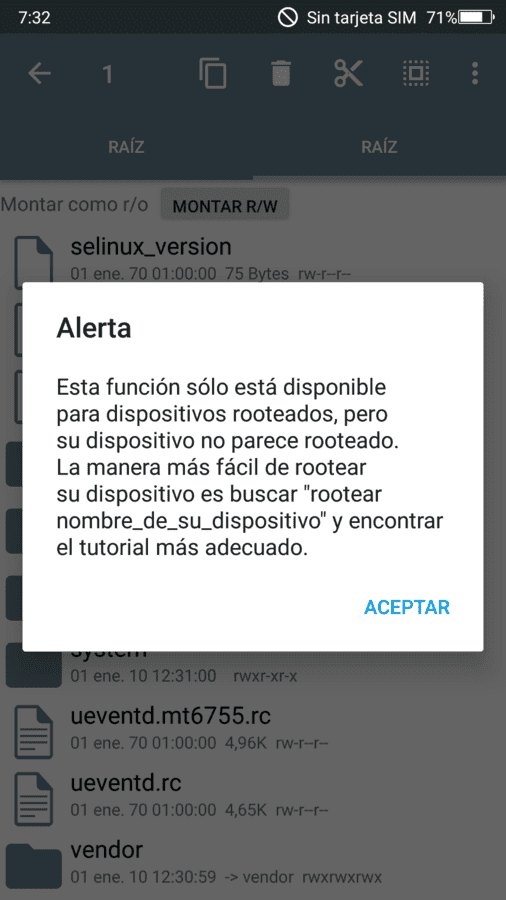

Lo he instalado en mi móvil para hacer la prueba, y parece que lo elimina. Te pongo captura de varias apps que utilizo y me dice que no soy root.

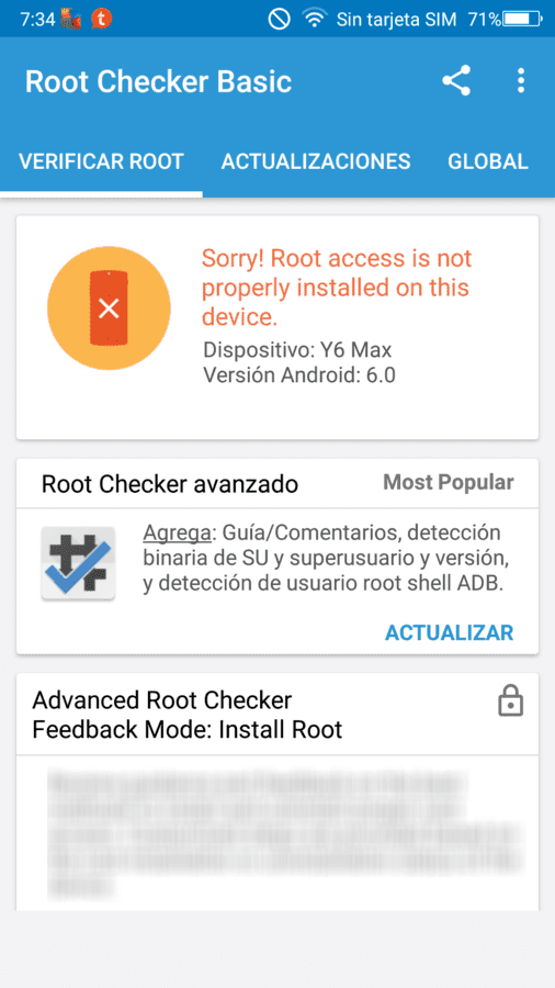

Además he instalado el Root Checker desde el Play Store y me confirma la app que no soy root.

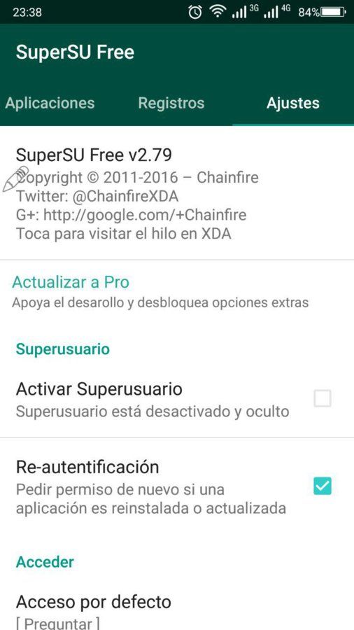

hola ayer me surgio el problema de necesitar quitar el root para poder utilizar un TPV con una aplicación de banco para cobrar y no me dejaba abrir la apk con el mensaje de que había detectado el root . lo que encontré y desde entonces me abre la apk del banco y salgo no root con root checker la solución esta dentro de la aplicación supersu-ajustes y desmarcar la opción-Activar Superusuario y asi no hay que desinstalar nada,
