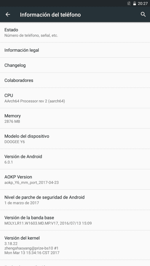

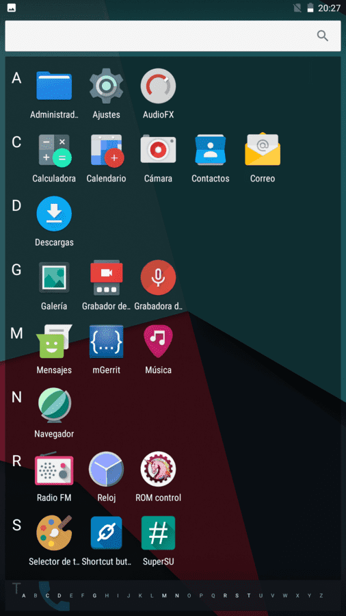

La rom es la StockRom MM V3.08 (última a fecha de hoy), limpiada de aplicaciones que a mí parecer eran inecesarias y que os podeis descargar del Play Store sin que ocupen espacio en el system de la rom. La partición system de la rom Stock del Doogee Y6 Max viene verdaderamente "petada", así que lo he aligerado un poquito...incluyendo el Navegador.
También he eliminado aplicaciónes que he visto por XDA que se han detectado que se ha detectado como "peligrosas", incluyendo el launcher de Doogee, que he cambiado por el laucher Arrow (más abajo pongo capturas)
No he añadido ninguna aplicación extra en esta rom...todas las apps que estan en la rom son apps que ya llevaba la StockRom (excepto las eliminadas por mi). Ya lleva incluido el Play Store.
Con la instalación de la rom, también se instala el SuperSu.
La rom la he probado varios dias en mi Y6 Max y no he detectado un comportamiento defectuoso después de las modificaciones realizadas.
