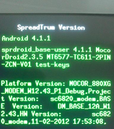

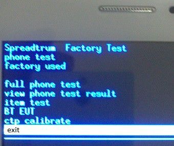

gt-t7100-menu-kacitran.jpg <--menu principa (power+vol-) - Info system --> gt-t7100-version-kacitran.jpg

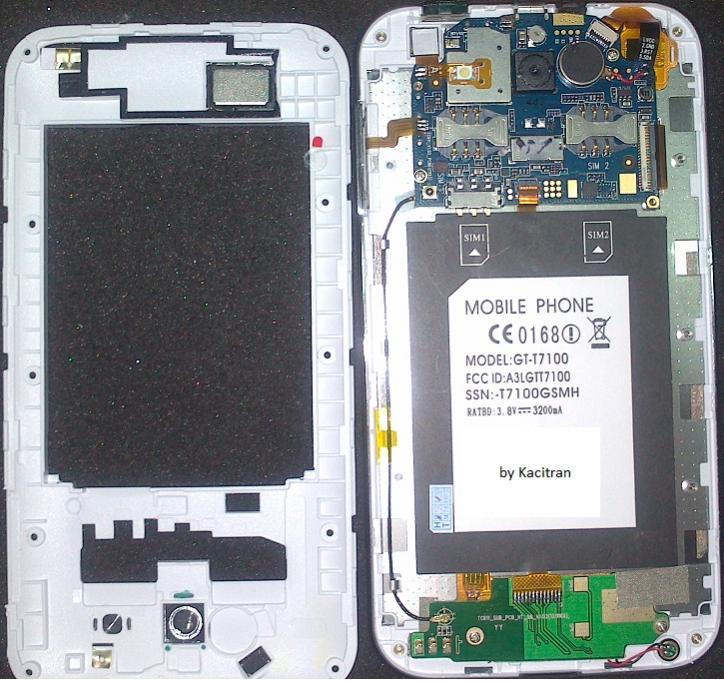

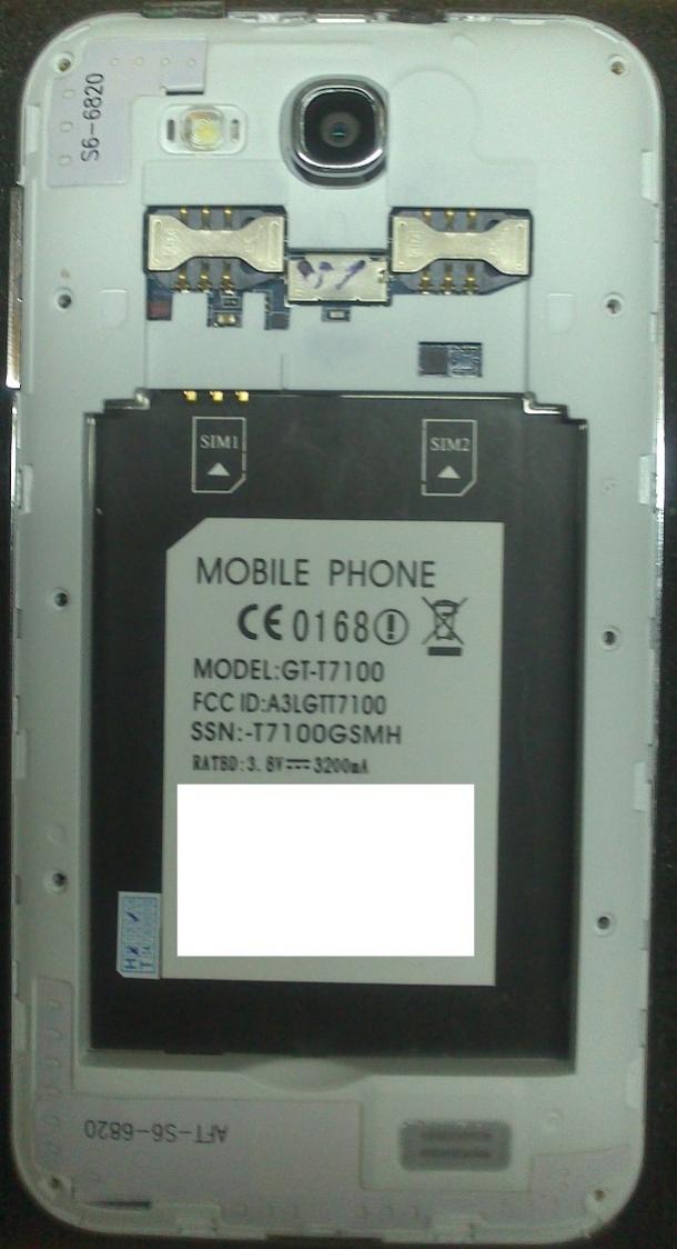

Para los curiosos este es el interior del teléfono en cuestión
Agradecería cualquier información.

Te dejo lo siguiente, los drivers de spreadtrum al parecer tienes que bajarlos de varias páginas hasta que uno te funcione, va a ser más dificil si tu windows es de 64 bits, después viene un programa para conectar puertos, tienes que activar ese para el ADB, ya trate de rootearlo sin éxito con varios métodos, para entrar al recovery es Power+Volume Down, para el test menu Power+Vol Up.

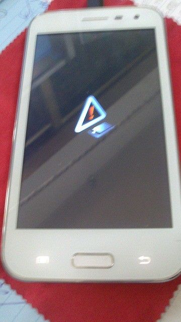

esta es la pantalla que aparece cuando pulso Power+Volume Down
ok, mañana intento subir un vídeo, pero te dejo fotos como te comente.

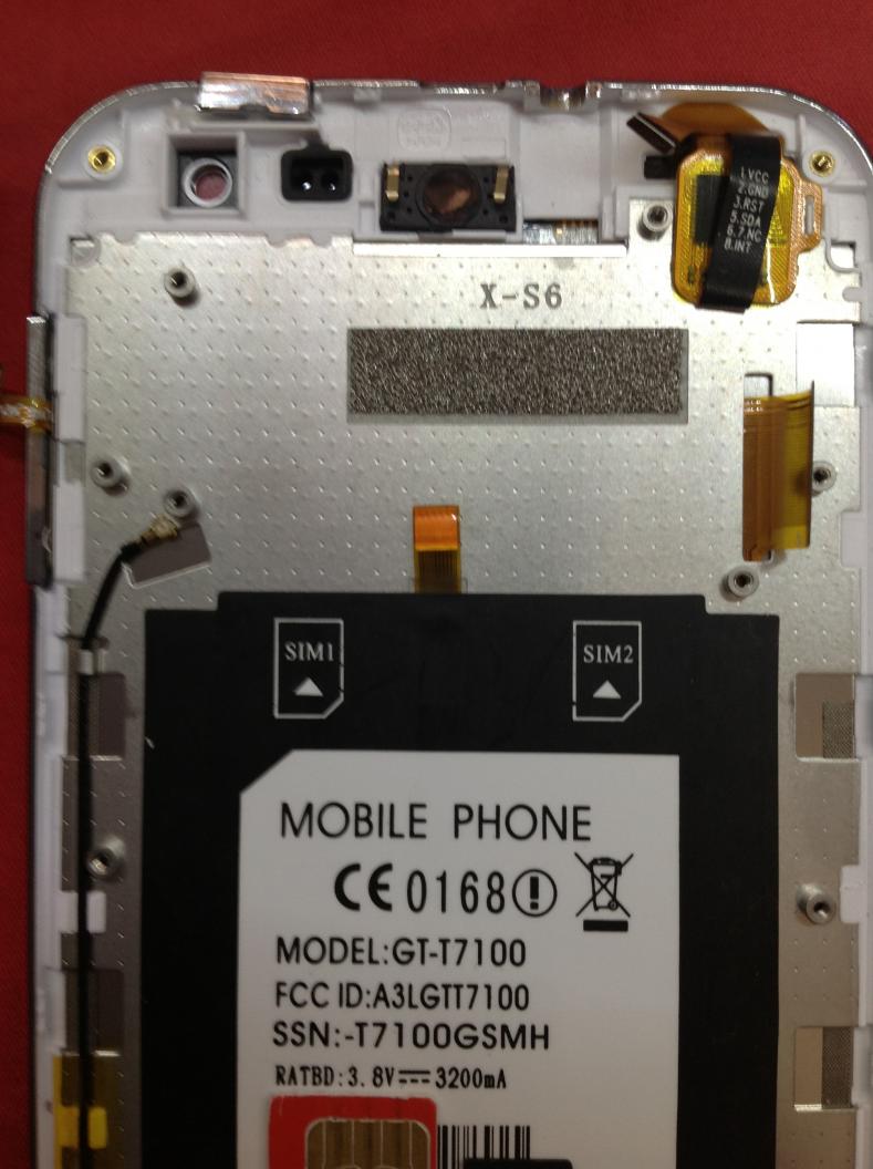

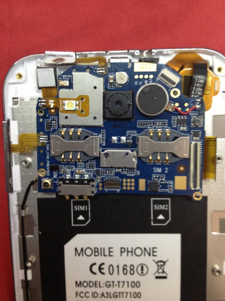

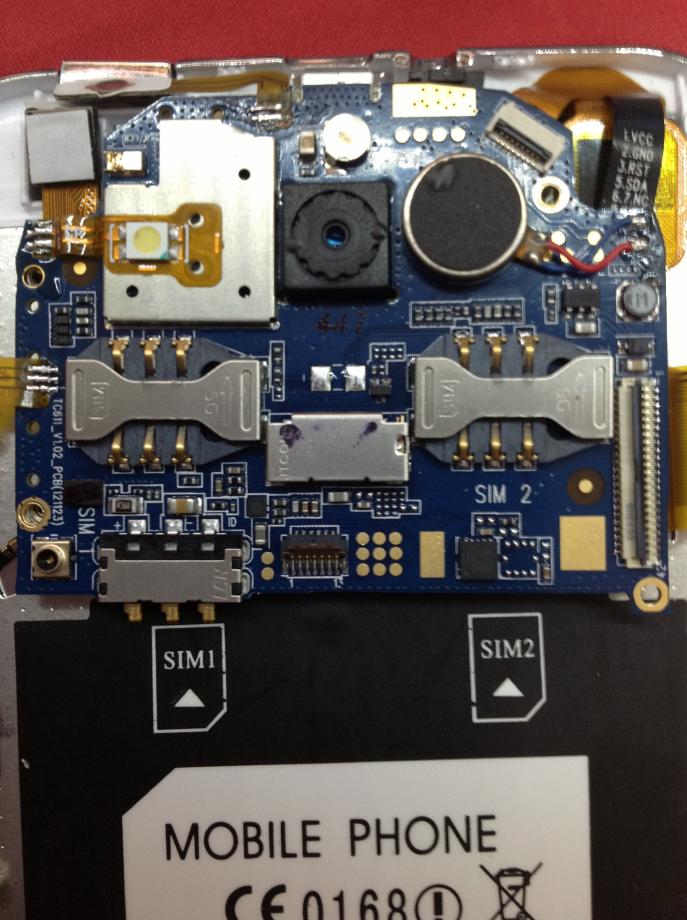

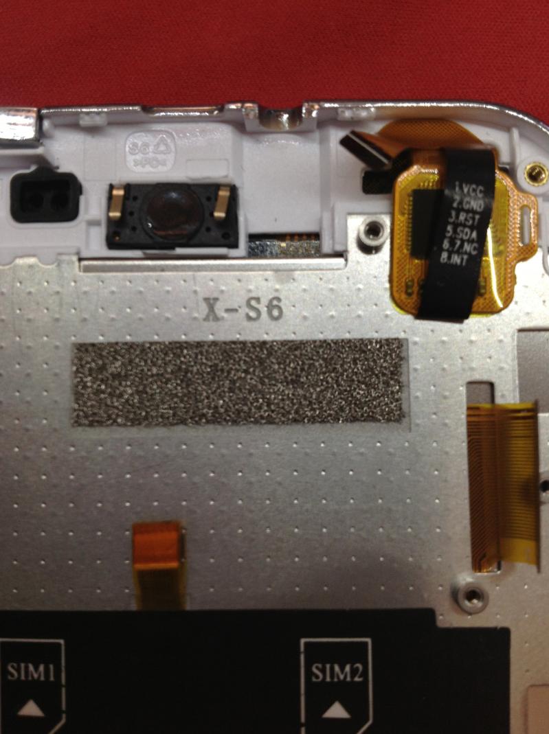

Camara y Auricular, retirada placa central

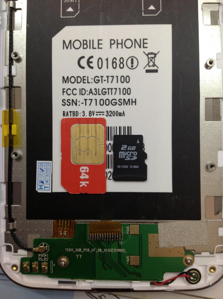

Antena
Parte superior izquierda antena bluetooch

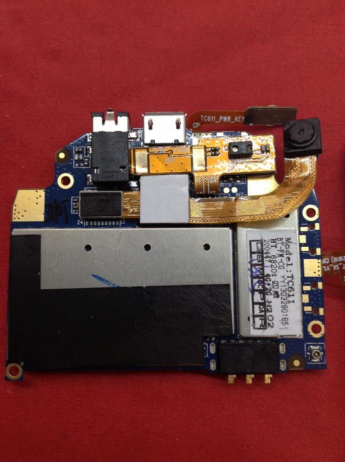

Electrónica posterior donde conecta el auricular, cámara y sensores de proximidad.
Gracias por el aportazo, al parecer mi Note no tiene la pequeña cinta amarilla en la antena, estaba desacomodada, pero aun asi la acomode y solo toma señal dos minutos y se va, tambien intente ponerle una cinta adhesiva pero con el mismo resultado, es necesario que sea amarillo esa cinta? También note algo en la ntena del Wi-Fi, parece estar un poco levantada pero con la imágen que subió no puedo confirmar si debe ser así, posteare una imágen.

Esta es la parte de electronica que no se ve.
Pues nada muchisimas gracias por el apoyo pero sigo en las mismas, ya lo abri y lo desarme y acomode la antena y nada, poniendo una cinta adhesiva soluciona el problema pero como por 3 minutos y despues la señal desaparece, me he preguntado si poniendole cola serviria o con alguna cinta de metal.
Disculpa por el retraso pro fueron días complicados.
Puedes sacar una foto para ver el problema de la antena, no creo que sea muy difícil ajustarlo para que tenga un buen contacto. si tengo algo gráfico puedo ayudarte.
