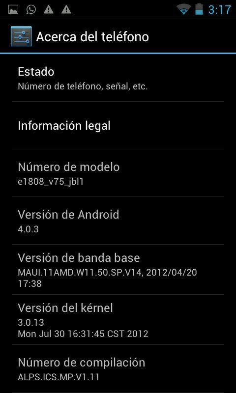

@eduardolopez0 He flasheado el system y el recovery. El system en un principio lo a hecho, aunque me ha mantenido todas app instaladas y todo configurado como lo tenia antes. Es normal que quede configurado? Adjunto una captura de la informacion de la rom, en la que se ve que es de Abril la version de la banda base y no de junio.

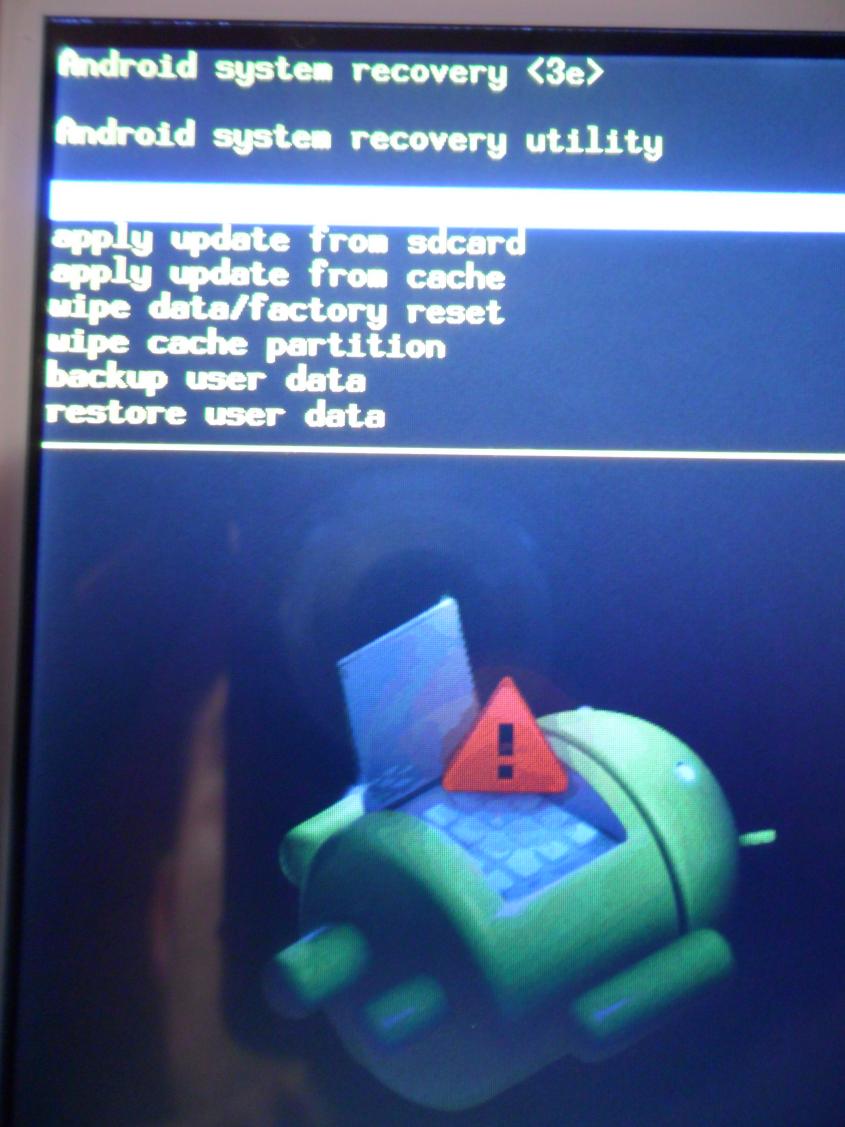

El recovery me a pasado como hasta ahora y he tenido que volver a poner el que venia con el movil. Adjunto tambien captura.
