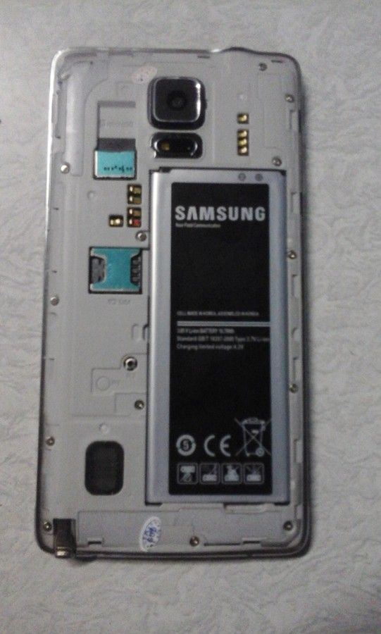

Hola, chicos... quiero saber si es posible conseguir una ROM para un este celular Modelo: N9100 que para mi es chino je. La verdad lo supe hace poco, porque me lo habian regado y yo pensando que era original ? xD si alguien me puede confirmar mejor, es bienvenido. Esta la parte de atras.

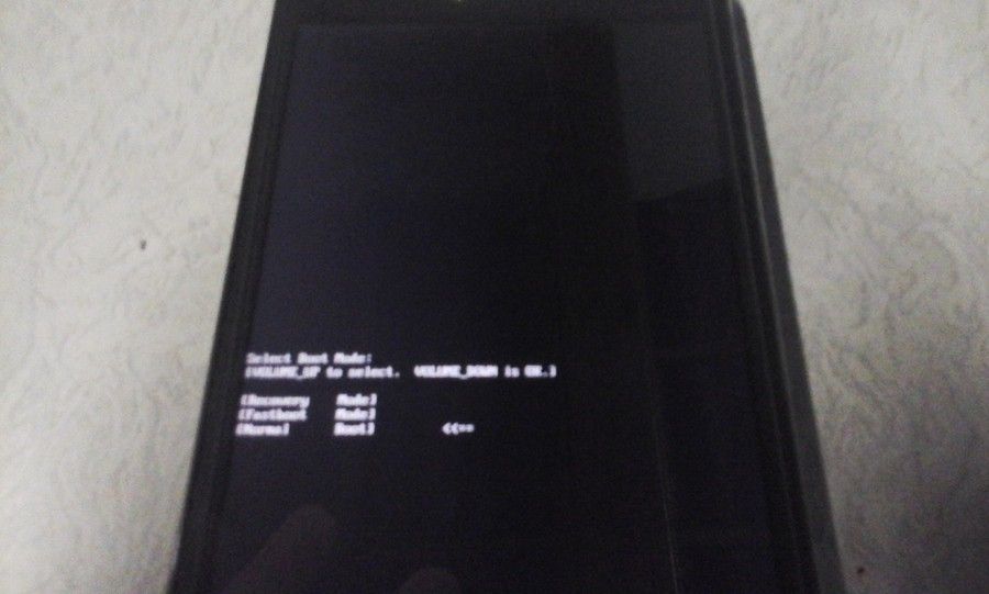

Esta es la pantalla que aparece cuando intento hacer hardreset, usando norlmalmente el encendido y el volumen hacia arriba y una vez que ingreso, las letras estan de cabeza y tengo que dar vuelta el celular xd pero no me deja seleccionar ninguna opcion y navego entre las opciones solo con el boton home.

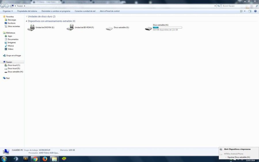

Tengo un troyano que me esta volviendo loco, me va instalando aplicaciones de cualquir tipo, no se si es uno o varios y de apoco me va llenando los 32 gb de memoria y ni con restaurar se puede eliminar, (Restauro por medio del celular en copia de seguridad, etc) ademas de que no puedo ingresar a la memoria interna por medio del cable de usb me aparece 2 discos y solo abre 1 que es de 1 gb, el otro esta en gris. Dejo foto.

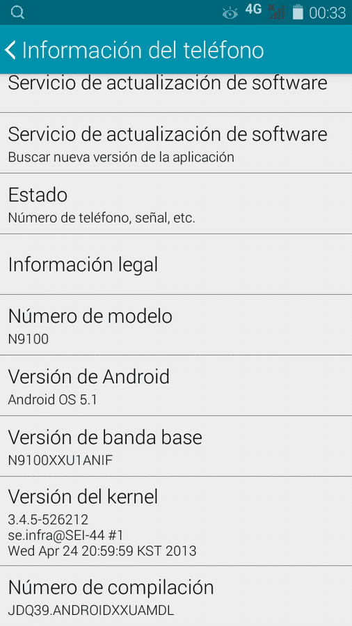

Dejo los datos del celular por si las moscas

Nada que ver lo la info que da en Ajustes ? xD

Es un clon , y como tal es muy complicado encontrar la rom original . Muy posiblemente sea esta : Переход по внешней ссылке
pero nunca se sabe....

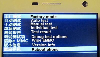

Mmm o sea, yo tenia pensado en instalar el TWRP... mira te explico, yo darle al encendido y al boton apagado hacia abajo tengo un recobery chino, no se si sea un recobery pero es este:
Que es el que uso actualmente. Yo al darle al encendido y al boton arriba aparece el android y dice que no hay comandos.
Si yo instalo el ya nombrado, crees que habra problemas?
PD: antes de ser root, tenia este recobery pero no funcionaba (dandole al encendio y boton de volumen hacia arriba), cuando le hice el root desaparecio y aparece lo que dije antes, el android que dice sin comandos.
