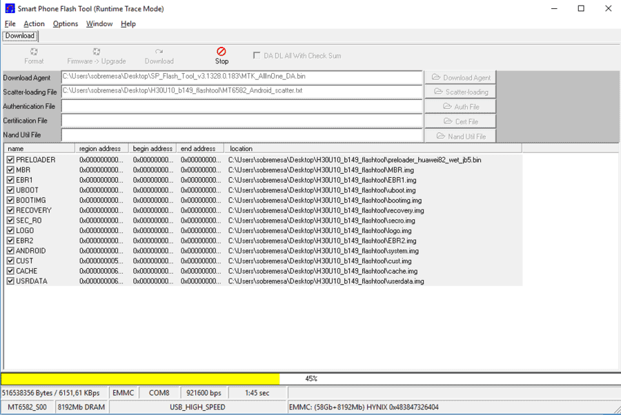

[DOUBLEPOST=1478385566][/DOUBLEPOST]Decir que en el flashtool, aparece esto:
[DOUBLEPOST=1478385826][/DOUBLEPOST]creo que he conseguido instalar los drivers. cada poco tiempo, en el administrador de dispositivos, sale esto:
He seleccionado todas las casillas desmarcados en la imagen anterior. He conectado el movil con el usb al pc y le he dado a firmware -> upgrade.
Esta cargando la barra inferior, tal que asi
Aunque en el movil no veo que se ilumine ni nada.
Tras llegar al 100% la barra amarilla, aparece un circulo verde.
El movil no hace nada. Vibra y poco mas
