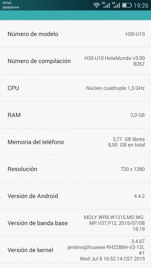

Pues eso depende. Deduzco que ahora tienes puesta una Rom Custom y quieres volver a oficial, pero en su día, cuando pusiste la Rom que llevas, como lo hiciste? De que Rom partías? Que Rom tienes puesta actualmente? Es que es muy importante saber si es versión china o europea/internacional, sino la podemos liar... Por desgracia el dato de la fecha de compra y la tienda no nos garantiza nada.
Pon una captura de pantalla de ajustes/acerca del teléfono donde se vea el numero de complilación e intenta recordar cuando cambiaste la Rom y cual tenias antes del cambio. A ver si así puedo orientarte.
Un saludo
Si, ahora tengo una custom rom. La de Hola Mundo. Hace mucho que le puse rom cocinada y no recuerdo cual tenia. No era oficial porque si la memoria no me falla, el movil ya venia parcialmente traducido al castellano, el vendedor habia puesto el recovery cwm.
Bueno, aqui te lo dejo:

Si lo instalas por Flashify no creo que te de ningún problema.
Aunque tambien puedes hacerlo "a lo bruto" y meter una Rom oficial por flashtool y asi ya adelantas trabajo. Te dejo la b149 para flashtool por si decides hacerlo asi:
MEGA
Un saludo
Que puede pasar malo si lo hago "a lo bruto"? De que cargue el movil al 80% probaré y te cuento que tal va todo. Muchísimas gracias por la ayuda
He instalado el recovery oficial y ha ido bien. Utilizaré este método. Debo instalar primero la ROM oficial emui 2.0 antes de pasar a la 3.0, no? La b149 que enlazas en la primera página del post
