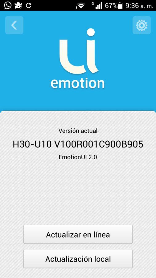

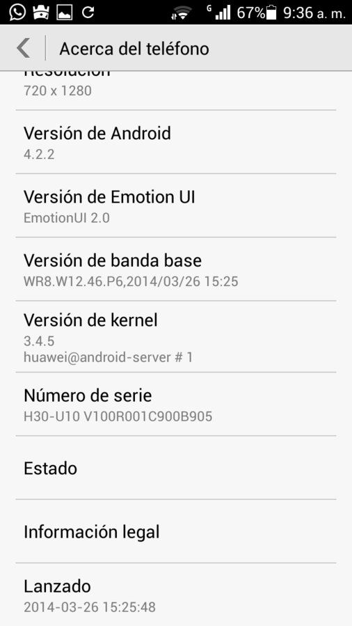

Hola @jesusgonzalez007 , no te preocupes que es muy facil actualizar, lo unico que necesito saber es que Rom tiene tu movil. Eso esta en Ajustes/Acerca del telefono/Numero de compilación. Lo ideal es que nos pongas una captura de pantalla pero si no sabes como ponerla basta con que nos digas la numeración completa del Numero de compilación.

esta es muchas gracias por responder..!!!

Vale, tienes un móvil versión china con una Rom "capada" que ponían algunas tiendas. A ver si se orientarte...

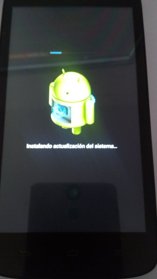

Te saldra algo como esto:

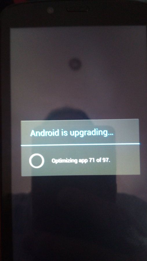

Y cuando se complete la barra azul te debería salir algo así:
Después de optimizar las aplicaciones debería arrancar y dejarte elegir idioma. Una vez lo tengas ya con la B149 instaladas tienes que repetir el proceso de actualización pero con la ultima Rom oficial disponible que es la B268. Te la dejo aquí:
