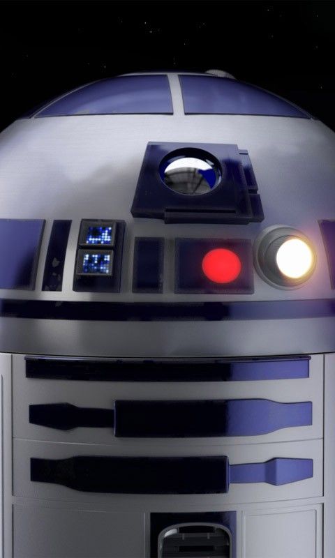

Por si alguien quiere cambiar la animación de inicio de este móvil.
Enredando y googleando he aprendido a cambiar el inicio del móvil. El método es parecido en todas las marcas pero pueden variar las carpetas o los nombres de los archivos, así que dejo un ejemplo de lo que se puede hacer con el K2S. Sólo hay que copiar los archivos bootanimation.zip y bootaudio.mp3 a la carpeta system/media (hay que ser root para acceder a esa carpeta). Recomiendo renombrar primero los archivos originales o guardarlos en otro sitio, por si los queremos recuperar más adelante. En internet se pueden encontrar muchos archivos bootanimation, yo he elegido uno de R2D2 y he puesto un trozo de música de la intro de Star Wars.
Los archivos: emedeu.es
Hay que descomprimir ese rar y copiar el archivo zip y el mp3 a la carpeta que he dicho antes. Suerte si alguien lo prueba, a mi me funciona bien.
