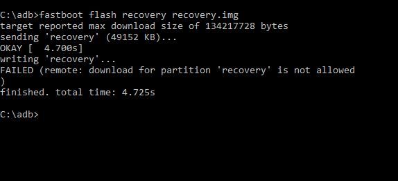

Esa forma no la he visto nunca, en la carpeta ADB metes el archivo a flashear por ejemplo el de la recovery, y lo que escribes es por ejemplo fastboot flash recovery recovery.img
Lo que escribes para desbloquear el bootloader es fastboot oem unlock (no sé si pedirá código y lo tengas que pedir previamente).

Para que te hagas una idea:
Mete la imagen de la recovery en la carpeta ADB y prueba.
Más o menos, traducción libre de mi mal inglés:
Fallado (remoto: descarga de la partición recovery no ha sido encontrada).
Aunque si tienes el bootloader bloqueado no te va a quedar otra que cargar la ROM Stock.

El bootloader esta bloqueado , yo creo que de ahí viene que no me deje cargar nada por adb, ni el boot.img, ni el recovery ni la rom.
