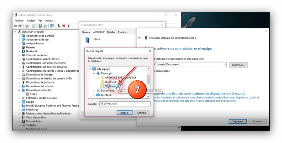

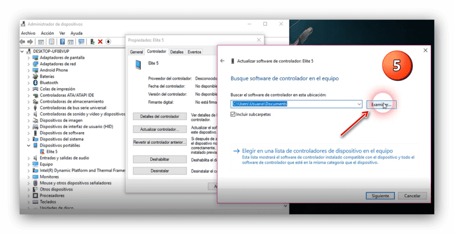

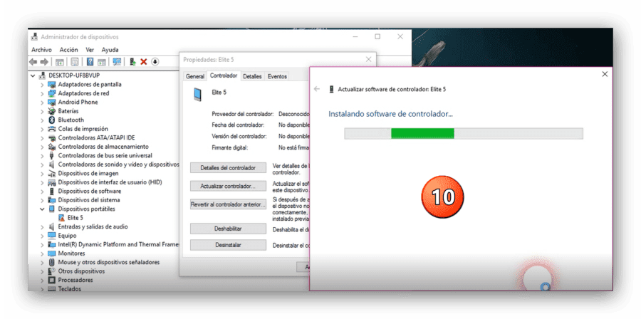

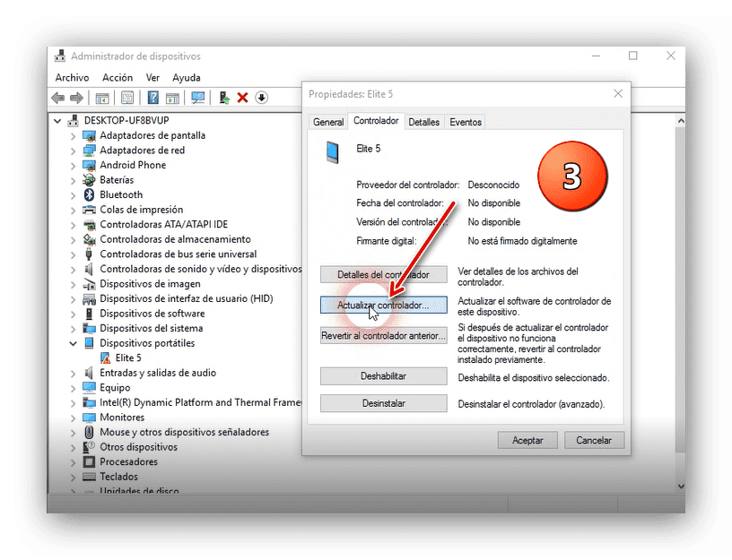

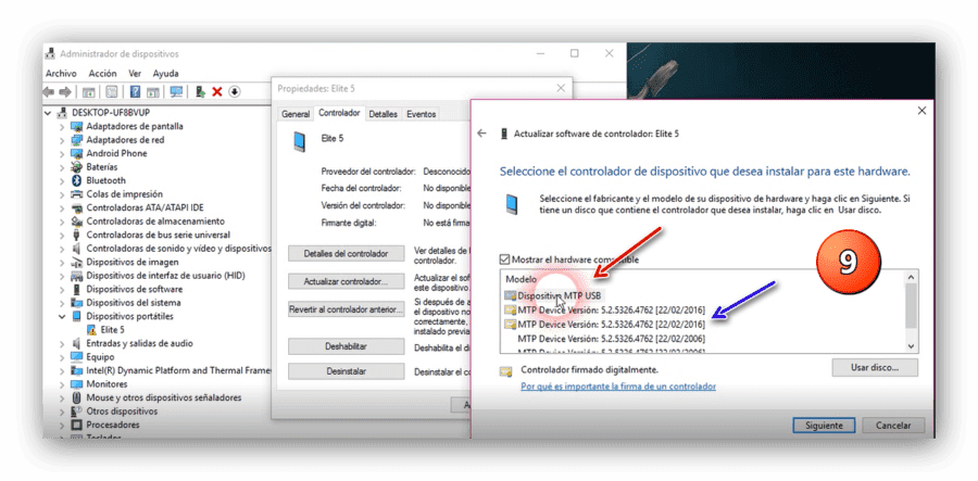

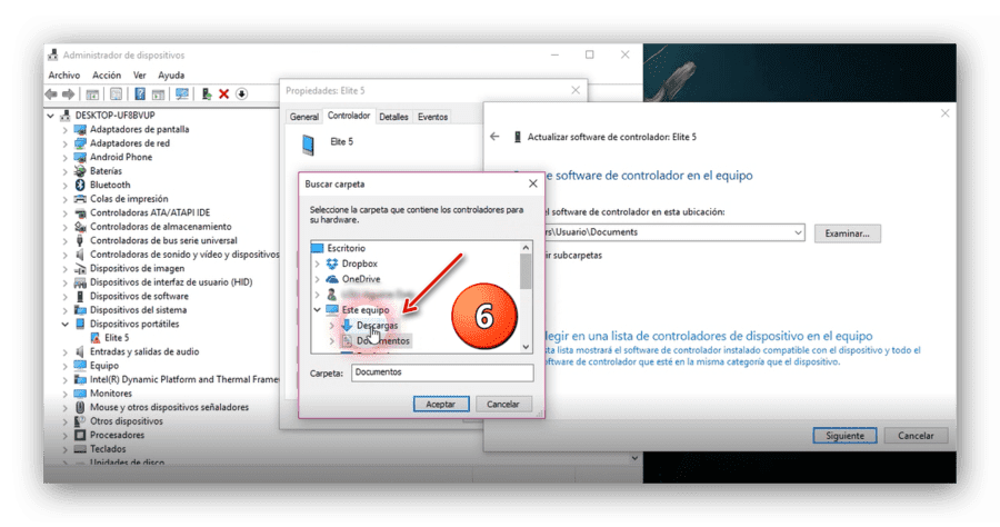

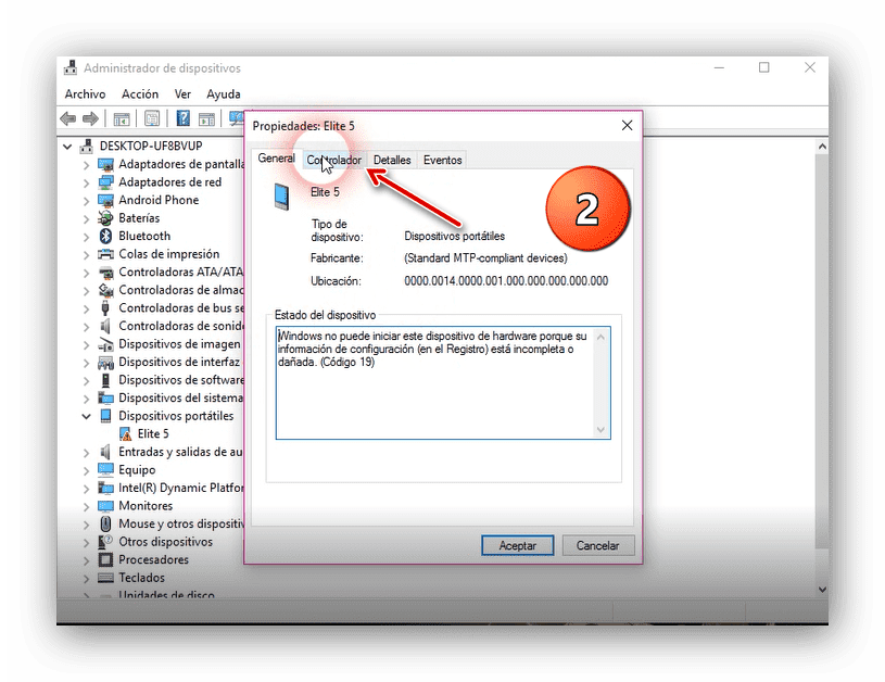

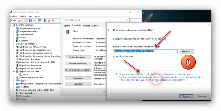

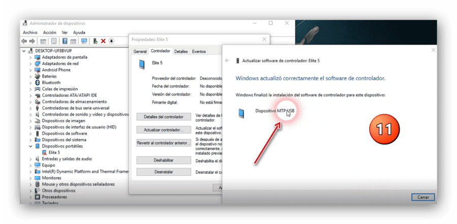

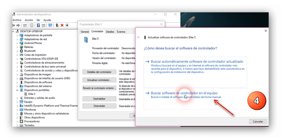

Has sacado el administrador de dispositivos? Es lo primero que tienes que hacer, luego pon el USB con el móvil y en cuanto lo veas pincha en el que te salga con un triangulo y entonces los instalas manualmente, como pone en las imágenes.
Si no te sirve el primero, prueba con los demás que ves en la imagen 5
[DOUBLEPOST=1479503505][/DOUBLEPOST]@Robertt Si no te los instala haz otra cosa, instala los drivers del móvil y luego vuelve a instalar manualmente los SP_Driver_v2.0.

El que pone Media Tek Preloader ahí es el que tienes que pinchar primero, luego te saldrá estas imágenes que te pongo.
