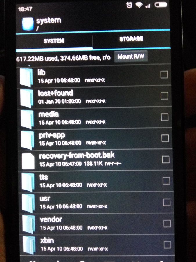

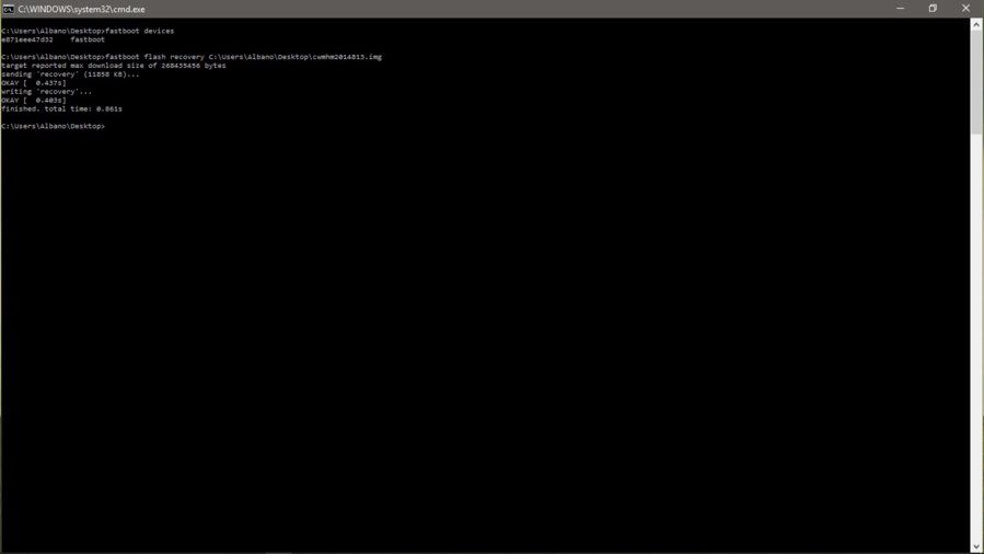

Lo he intentado 2 veces, y nada. He seguido el tutorial , y todo ok. Se instala , o eso parece, la linea de comandos de windows me dice qe todo ok. Pero intento reiniciar en modo recovery, y se queda en el logo pensando. Lo unico extraño es que al renombrar el archivo " recovery-from-boot.p" , no me aparecia con ese nombre. Me aparecia así:

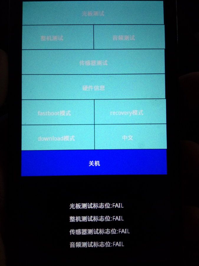

Lo renombro según el tutorial , y cuando intento iniciar el recovery, aparece esto :
Selecciono recovery, y se queda así
Cuando reinicias lo pierdes porque en la carpeta system tienes el archivo recovery-from-boot.p
Dos opciones
1- rootear y renombrar arecovery-from-boot.p.bak
2.-instalar recovery y apagar el terminal para encender directamente en recovery
Tiene que ser a la primera, sin que encienda el sistema
Dos opciones

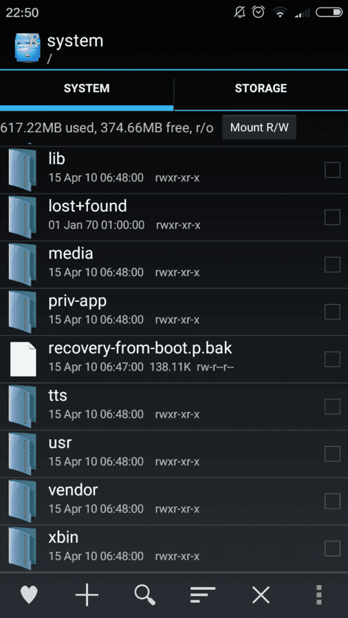

Actualmente lo tengo asi nombrado:

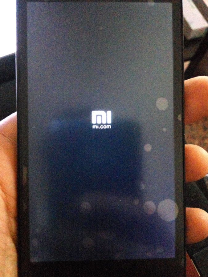

La rom tiene root, he probado la segunda opción, he instalado el recovery, lo he apagado, iniciado en modo recovery y nada, se queda pillado en el logo
