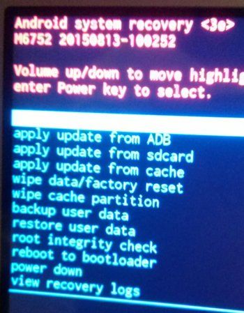

Buenas,

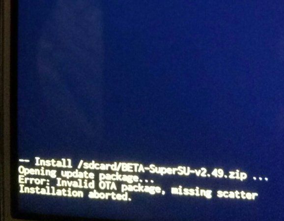

He actualizado a 5.1 hasta aquí todo correcto. El problema lo tengo ahora cuando voy a rotear. He instalado el recovery desde Flash tools, pero al ir a instalar desde el recovery el Supersu, no me aparece la opciónopción 'install', tan sólo aparece apply update from sdcard.
Y cuando seleccionó Supersu me da un error de Scatter.
A ver si alguien me puede echar un cable.
PD. Después de instalar lolli 5.1 hay que hacer wipes???
Te ha pasado lo q a mi. Debes dejar el botón pulsado unos segundos más

En esa lista de pasos, yo pondría en el punto 5, "esperar unos segundos" hasta que aparezca el recovery. Muy colorido, no es un recovery tipo ms2, jajajaja.
El otro día le daría varias veces a Vol- y se me abrió un recovery ms2 como los de CWM de antaño en mi Note 2.

Vale, cuando salga del trabajo lo pruebo. Entonces entiendo que cuando entre en el menú que te salen las 3 opciones de recovery, fast reboot y normal, subo a recovery con vol + y confirmo con vol- durante 5 segundos y ya no me saldrá ese recovery azul y rosa, sino el correcto. Es así??
Gracias y saludos.
Sí.
Es un recovery muy atractivo
Enviado desde mi SM-N910F mediante Tapatalk
Nada que no hay manera, otra vez igual, que no me entra en el recovery que me comentas. Salen unas letras grandes que pone iocean durante unos segundos y luego el recovery de las fotos de arriba.
Hay que activar depuracion usb o algo especial antes?
Edito: Solucionado. He flaseado de nuevo el recovery y a la primera me ha entrado, sin apretar 5 segundos ni nada. Algo abría pasado al flasear el recovery la primera vez.
