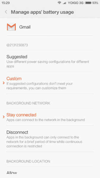

Configuralo tal cual, en customed dejale al whatsapp y aquellas otras apps que tu desees que tomen datos en background always.. Y dale permisos de autoinicio al whatsapp y aquellas que tu desees, Y vete a permisos y dejale al whattaspp usar el micro.
No hace falta que le pongas candados, te deberían llegar las notificaciones perfectamente.

Yo tengo Yoigo y me va perfecto y eso que antes con la estable me iban fatal hiciese lo que hiciese.
¿Te llegan con wifi pero no te llegan con datos?
¿Has mirado que no le hayas capado alguna conexion a las aplicaciones para que se conecten solo por wifi y no por datos?
Es que te debería funcionar sí o sí.
Mira a ver que no hayas creado algún perfil de bateria personalizado y te esté jodiendo....
Ponme unos pantallazos de como los tienes configurado a ver que puedo ver....
metete en la app seguridad luego en data usage-data usage stats y luego mira cada aplicacion a ver si le tienes dado ok a conectarse por wifi, data y en background
Y tienes esto así...

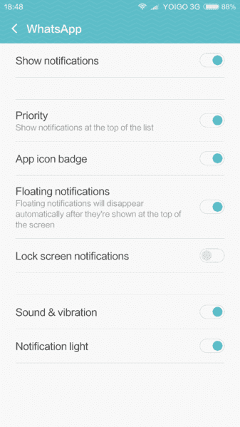

Pues deberían llegarte tal cual lo tienes. Igual digo una tonteria preo imagino que le darías a las notificaciones de whassapp ok en la propia app, e hiciste lo mismo en manage notifications.
Manage notifications lo tengo igual que tu en la imagen que adjuntas, con el añadido que tambien me aparezcan en el lockscreen. En la app de whatsapp donde he de ir para lo de notificaciones?

En la propia app entras, y le das a los 3 puntitos que hay en el lado derecho superior, le das a settings. luego a notifications y ahí mira que tengas marcado conversation tones. Generalmente deberia venir marcado, pero asegurate.
Ya lo tenia marcado! Una de dos, o es un pequeño detalle que se me pasa o la ROM se rie de mi jajaja.
