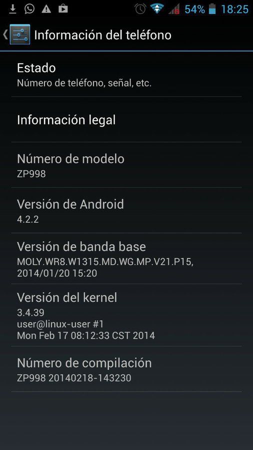

Al 70% la tengo ya, no va muy lento aqui
Alla vamos...
Uy.... tengo que volver al recovery original
Me lo he flasheado con mobileuncletools... ahora estoy descargando de nuevo y pruebo , no vaya a ser... si no hay novedad , te lo subo por aqui en cinco minutitos.¿Podrías subirlo aquí el original?
Esperamos tus impresiones.@javibj Ya esta actualizando ,bien.
Ahi va el stock recovery:
https://www.dropbox.com/s/4ksre3zovcqbpdl/recovery.img
No te dejara , error 7 ,veras,jeje.Esperamos tus impresiones.
No obstante no creo que el custom recovery influya en actualizar la rom stock
Yo de hecho probare sin meter el original, así salimos de dudas jaja
entiendo que pesando 400 mb, no es una actualizacion sin mas, es la rom entera, entiendo tambien que venga como update.zip, vamos, que si no la podeis instalar, a una mala que alguien la suba y le echo un ojo para que la podais flashear normalmente con el cwm
[DOUBLEPOST=1392830576][/DOUBLEPOST]Segundo intento fallido. Voy a hacer unas cosillas y luego veo. Creo que al actualizar con el recovery stock , el zip se pierde (n o lo veo ahora)De todas formas, si intentas actualizar teniendo custom recovery , te creara una carpeta con un 'update.zip' dentro.
