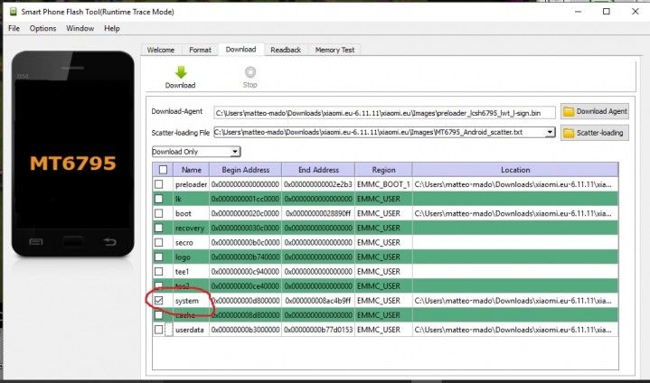

Es mas.... voy a preguntar yo...
tengo puesta la 6.1.11 EU, el bootloader cerrado (todavia), aplicaciones instaladas y configuradas traidas desde el antiguo telefono...
esta es mi pregunta :
SI ACTUALIZO POR FLASTOOL A LA VERSION QUE PONGO ARRIBA (6.1.21 EU) Y DESMARCO LA CASILLA "USERDATA" SE CONSERVARAN MIS DATOS Y APLICACIONES QUE TENGO ACTUALMENTE ?????
Nueva [ROM] [DEV] MIUI7-5.0.2(6.2.25)Global EU Rom Root flash with SP Flash Tool en-miui-com_data_attachment_forum_201601_18_171340yk42es7ksw5ssw85-jpg.250421
Si alguien tiene la respuesta y me puede contestar estaría muy agradecido.

Efectivamente, marca solo la casilla System y te conservara las app y la configuración que tienes actualmente, yo lo hago así, y sin problemas.....
Un saludo
Un saludo
HECHO.... :blush:
MUCHAS GRACIAS...
voy a ver que tal funciona todo....

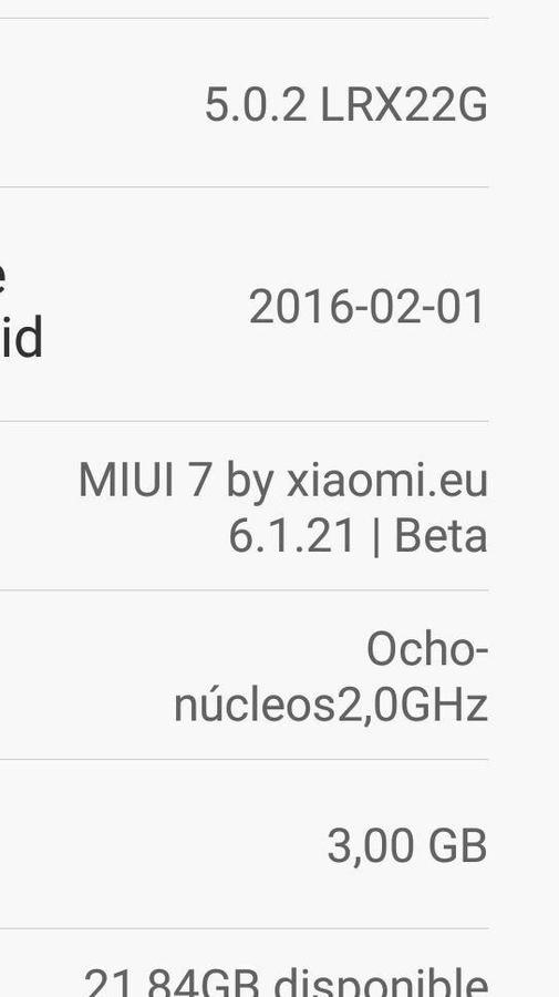

Nueva [ROM] [DEV] MIUI7-5.0.2(6.2.25)Global EU Rom Root flash with SP Flash Tool oi64-tinypic-com_2hnv2ap-jpg.250433

Ole, instalada en mi rakuten version 3/32, con w10, SP-Flash-Tool-v5.1532.00, desde developer.
A trastear.
