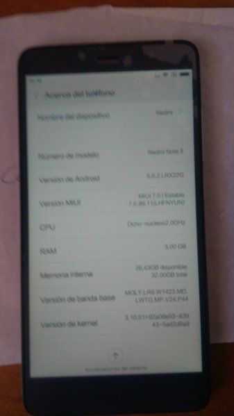

@josejuani perdona que abuse pero con esos datos puedo cambiar a la Xiaomi.eu MIUI7-5.0.2(6.1.21)
No soy ningun experto.... pero te cuento lo que he aprendido estos días.
Y creo que ha eso te puedo responder..
Con una ROM estable como la tuya (ingles-china) NO se te ocurra poner la ROM que encabeza este hilo (Xiaomi.eu MIUI7-5.0.2(6.1.21)

Muchas @josejuani gracias tratare de hacerlo en estos días y ya cuento mi experiencia.
Comentarte que esta ROM la tengo porque estoy esperando que me manden el SMS de desbloqueo del bootloader, y que funciona unicamente con las ROMs de DEVELOPER (o desarrollo) y al estar en Español poder usar el teléfono...

He seguido vuestros pasos uno a uno y todo correcto. Lo único es que en vez de pulsar el botón de volumen – y power solo pulse el botón de volumen -.
Ahora tengo la ROM Xiaomi.eu MIUI7-5.0.2(6.1.21) .
