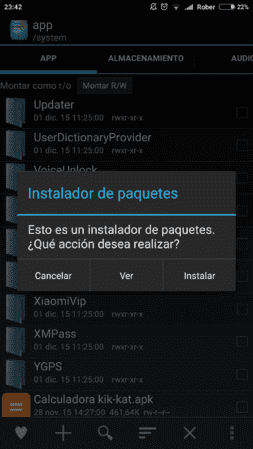

Me gustaría saber si funcionará la aplicación de la estable instalándola en esta ROM.
¿Bastará con borrarla de /system/priv-app e instalar luego el .apk de la estable o tendré que crear un .zip y flasearla como una app del sistema?
Yo instaló las app en system/app y luego le das permisos y listo

Deciros que lo he probado y no ha funcionado.
El instalador no funciona al abrir el archivo .apk y copiándola en /system/priv-app (con los permisos correspondientes), al poco de abrir la aplicación, se cierra.
Usas el root Explorer? ..... Deja sin problema por lo menos las que yo instaló en system/app..... Si pones la app en priv_app al reiniciar se debería instar sola... Si no la tienes instalada...
Utilicé el Fx explorer (root) para copiar la carpeta con el .apk dentro y luego le dí los permisos correspondientes.
La aplicación apareció en el escritorio tras el reinicio, pero cuando la abres e intentas hacer algo, hace un FC y se cierra.
Yo las apks las pongo directamente en system/app ... No las meto dentro de ninguna carpeta.... Pero te pass con todas? O con alguna especial... Igual no es compatible.. La que intentas instalar
