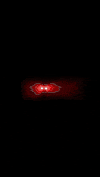

@Kimal Me gustaría completar lo que has puesto aquí sobre cambiar el bootanimation.zip (o la animación de arranque del sistema). La verdad es que se puede coger cualquiera de las muchísimas que hay por internet, solo hay que tener en cuenta lo siguiente. La resolución de nuestra pantalla es de 1280x720 así que si cogeis una más pequeña, pues saldrá centrada y los bordes del resto en negro. Y si cogeis una de mayor resolución pues saldrá centrada y no veremos nada de lo que exceda la resolución de nuestra pantalla.
Para cambiar el bootanimation.zip, si que hay programas que la cambian, yo lo he hecho manualmente. He entrado con el Root Browser a la carpeta "system/media" y he renombrado el bootanimation.zip y le he puesto bootanimation.zip.bak por si acaso tenemos que revertir el proceso. Y ya entonces he copiado el nuevo bootanimation.zip a esta carpeta y le he cambiado los permisos a rw_r__r__ ó 0644 como pone en otros gestores de archivos.
Otra opción para poder poner sonido a esta animación es copiar en el mismo directorio "system/media" un archivo mp3 con el sonido que le queramos poner y que sonará sólo una vez (aviso que con volumen bastante alto) lo único que el archivo hay que renombrarlo a "bootaudio.mp3" y cambiarle los permisos igual que el fichero anterior a rw_r__r__ ó 0644.
Y con eso se consiguen cosas tan chulas como las que yo me he puesto. Os la dejo aquí por si quereis echarle un ojo. Es un fichero que creo que es del Motorola Razor y que he conseguido en XDA . Aunque he tenido que modificar el archivo de audio que venía, ya que ellos lo tienen en extensión ogg y yo ya lo he pasado a mp3. Os pongo un archivo zip que lo he llamado Animacion.zip, descomprimidlo y ahí teneis el bootanimation.zip y el bootaudio.mp3 y unas pequeñas instrucciones en inglés que he modificado un poco para el caso.
Un saludo a todos y espero que os guste.
Post Original de XDA: [MOD][JB][XT925] The Droid HD Bootanimation now FULL screen 720p!!! (For ROOT users)
Descargar fichero Animación.zip: Enlace roto eliminado

A mi con la rom cm11 v2 ese logo de thl ha desaparecido... Al arrancar se queda blanca la pantalla y al instante ya sale el bootanimation de cm11 y ahora el de jemjem73 que le he puesto, eso es asi a uds os pasa igual o sale el logo de thl en vez de esa pantalla fea blanca?
Si, es verdad con la CM11 solamente sale al encender la pantalla blanca que pone thl y después la bootanimación.
