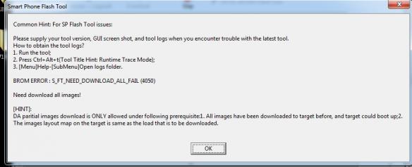

Edit* I have 2 n7100's. On one, it installed just fine and I even did the 2.5 GB partition mod/hack thing. All is well. But on the other, When I try to install the recovery with Flashtools, I get this error with and without battery:
Can anyone help?

Mi problema es que al poner la pila y poner el cable, no pasa nada se queda en 0%, me toca ponerle stop porque no ocurre nada solo suena cuando lo conecto pero no empieza a flashar nada, el flash tool se queda quieto. que debo hacer? tengo que instalar algun driver? muchas gracias por su respuestas!
