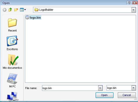

Ahora se abre una ventana y seleccionaremos el archivo "logo.bin" que hay en esa carpeta y pulsamos "open".

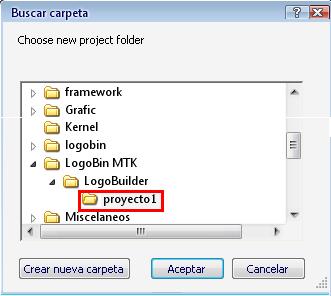

En la nueva ventana que se nos abrirá buscamos la ruta de la carpeta que habíamos creado como proyecto1 y aceptamos.

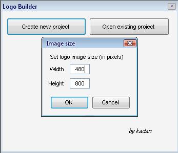

Se abrirá una ventana que nos pide la resolución de nuestra pantalla, para el HD7 y similares es Width 480 y Heigth 800.
Si tu móvil tiene otra resolución, necesitarás un archivo "logo.bin" con los png originales de esa resolución. Puedes extraer el logobin de tu telefono o de una rom y colocarlo en la carpeta donde está el ejecutable del LogoBuilder.

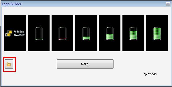

Damos OK y veremos una barra de progreso, tras la cual nos aparecen todas las imagenes contenidas en el archivo logo.bin.
No pulses "Make" aún, pulsa sobre el icono de una carpeta abajo a la izquierda, debajo de las imágenes.

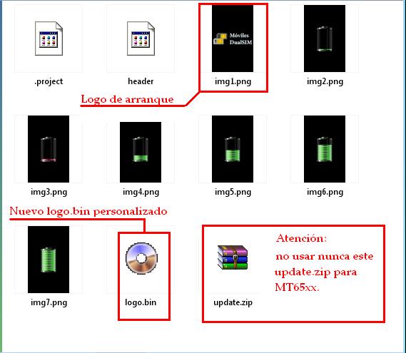

Esto te llevará a la carpeta proyecto1.

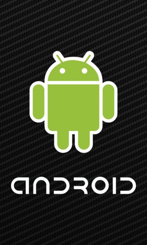

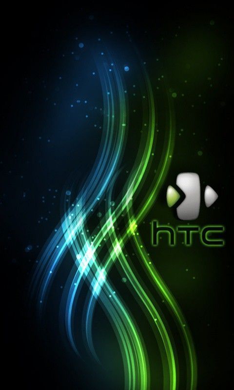

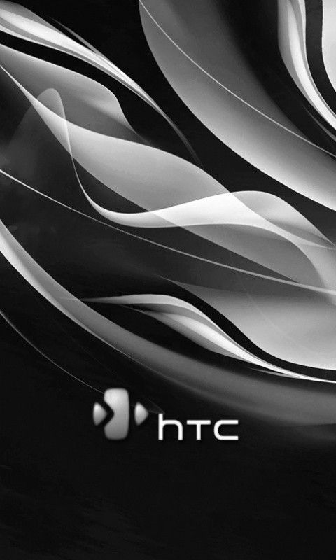

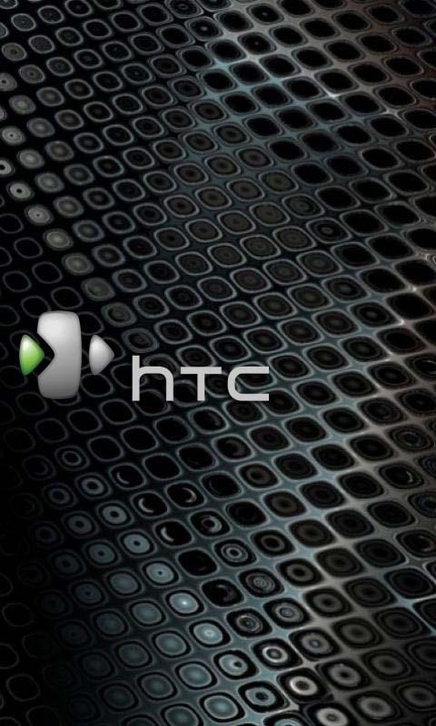

Veras varios archivos pero el que nos interesa es el img1.png, bórralo y coloca en su lugar la imagen que quieres para el arranque.
La imagen puede ser un logo hecho por tí o una foto tuya, o de tu novi@ o suegra, eso ya es a tu gusto.
Por supuesto tambien puedes cambiar los iconos de carga de batería.
Lo mas importante es que las nuevas imagenes sean en formato png y de dimensiones 480x800.
Una vez colocada tu imagen en la carpeta proyecto1, renombrala a img1 y cierra la carpeta.

ATENCIÓN: no usar el update.zip que se crea en proyecto1, no está diseñado para nuestro movil y podría dañarlo.

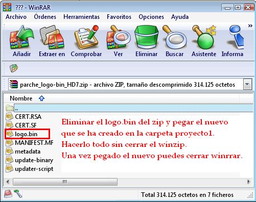

Abre el "parche_logo-bin_HD7.zip" con el winrar y elimina el archivo logo.bin que viene dentro, no cierres el winrar todavía.
Ahora dirigete a la carpeta "proyecyo1" y copia el archivo "logo.bin" que nos creó el LogoBuilder y pegalo dentro del "parche_logo-bin_HD7.zip".
Cierra el winrar y copia "parche_logo-bin_HD7.zip" ya con nuestro logo personalizado a la raiz de la SD.
