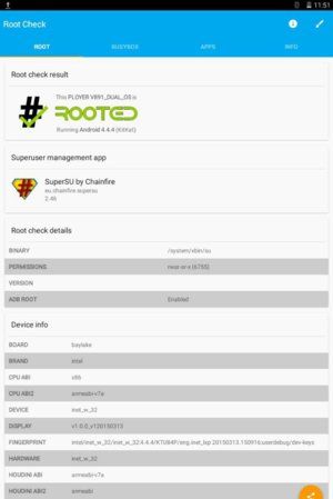

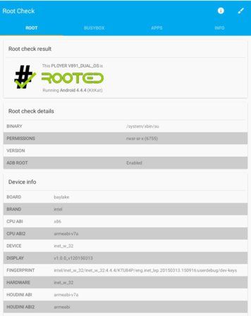

Pego aquí la conversación en relación a una duda que me surgía de si nuestra tablet viene ya prerooteada (por decirlo de alguna manera) en el hilo de la review. Para situaros, no le he asado el iroot aún, pero según rootchecker mi tablet está rooteada (aunque no pueda instalar apps que requiera root todavía -seguramente el superusuario no estará activado todavía-):
Es rarísimo que la tablet está pre-rooteada (y con acceso adb) pero a la vez no lo está y hay que conseguir permiso superusuario utilizando iroot... No les costaba nada dejarla rooteada completamente o no hacerlo xD
En mi caso particular la tablet no venia pre-rooteada (o no me di cuenta?), pero si es así, tienes razón era mas fácil dejarla completamente rooteada y no a medias.
Claro que el proceso tampoco es muy complicado como para no poder hacerlo uno mismo :wink:
Saludos!
Exacto. Muy difícil no es jjajjaa!
Igual me he explicado mal, pero en la que me mandaron a mí ya te digo que no puedes instalar o hacer uso de las aplicaciones que requieren root, pero sin embargo le pasas el rootchecker y te dice que esta rooteada y con busybox instalado. Obviamente no la he rooteado con iroot todavía porque no me hacia falta. Ya pondré una captura.
El problema ha venido ahora que he instalado una app que requiere que el móvil no sea root por temas de seguridad y resulta que al ejecutarla me dice que no es posible utilizarla precisamente porque esta rooteada y me he quedado con cara de tonto. Después ya me he puesto a comprobarlo con rootchecker y me decía que estaba rooteada... Así que debe ser que está prerroteada pero sin acceso a superusuario o algo así (suposiciones mías claro xD)

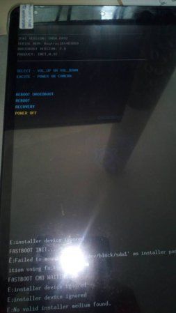

Por cierto, he instalado supersu y al actualizar los binarios normalmente da error, así que sin custom recovery no se puede por este método aunque rootchecker diga misa:
Con el recovery de fábrica no tiene pinta de que se pueda (y tampoco me voy a poner a probar ahora porque no tengo mucho tiempo y la necesito operativa estos días xD):
Sólo quedaría la opción cambiar a un custom (si es que es posible en estos dual sin cargarse algo xD) y el ya conocido de iroot.

También he visto que desde el recovery de la tablet (pulsando power + boton volumen abajo) se puede elegir la opción RECOVERY y se carga el "revovery en sí" tipo cmw, donde se puede hacer factory reset, limpiar dalvik cache o instalar updates .zip (por si alguno quiere instalar supersu a la vieja usanza). Sorry, no lo había visto antes, pensaba que si pulsaba la opción RECOVERY se volvía a valores de fábrica directamente ya que no conocía ese menú de Onda... :S
