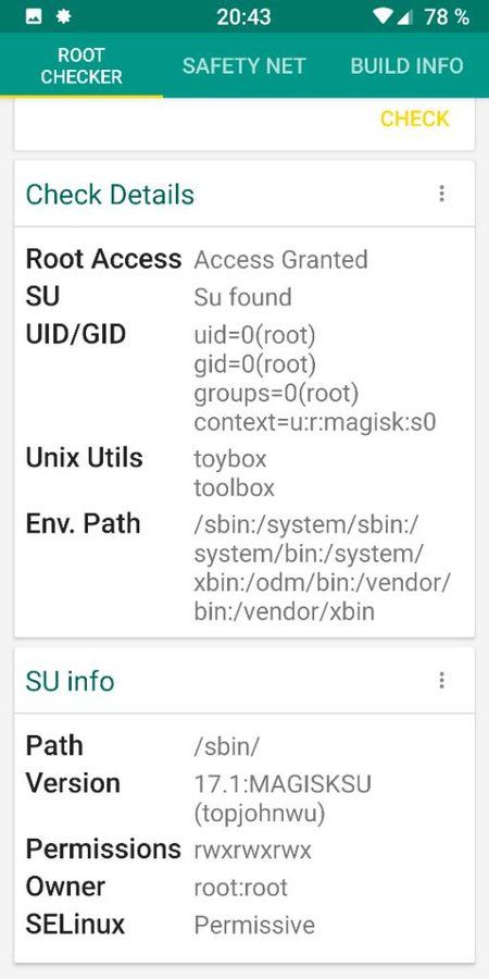

Este "mod" funciona en roms que tienen SELinux permisivo? Lo conseguí instalar pero el Viper me decía que el driver estaba desactivado.
Si. En la Revolution Pie por ejemplo funciona y es permisivo como ves en la captura que adjunto

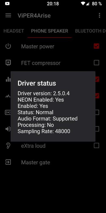

¡Gracias! Pues ahora tendré que investigar como activar el driver de sonido (pensaba que se hacía desde la app).

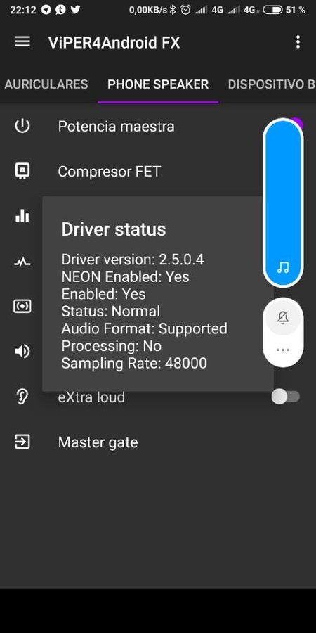

Yo saque la captura sin sonido funcionando y como ves pone enabled
Pues si, tienes razón. Aunque yo juraría que en otras ocasiones al mirar el estatus del driver me ponía disabled si no estaba escuchando música en ese momento. Pero que si, que acabo de hacer una captura y como dices tú sin estar escuchando nada en estos momentos me pone enabled
Ya está solventado. El "desactivado" del driver salía porque no había reproducido ningún sonido. A la que he reproducido música por primera vez ya ha cambiado a "activado".
