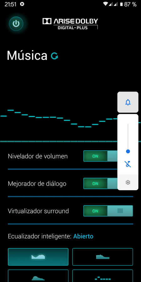

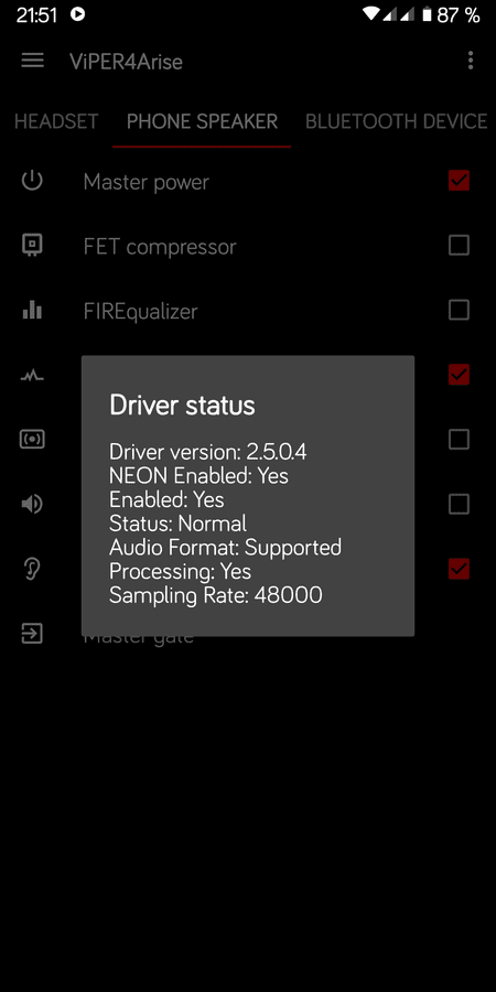

Que eso ya trae un pseudo Dolby.... Un dolbyArise
Mirad
Son zips para TWRP, no módulos de magisk verdad?
Es parecido al Arise que usábamos en el Jiayu S3 pero ya adaptado a Android Pie
Exactamente.... Para instalar por twrp...
A mï , cuando lo instalè no me iba...
Pero era porque tenïa en magisk los modulos sauron y audio modification library.....
Hay, primero que quitar todos los modulos de sonido de Magisk...
Y despues entrar a twrp instalar el modulo de clear(nosequè) y después el de dolby....
Ya está

Ya hayun "pseudo DolbyAtmos Arise para Android Pie"....
Dadme un momento.... Y pongo enlaces...
Lo llevo funcionando en Pixel experience
Fabuloso :aplause::aplause::aplause:@antonioantuan , instalado y funcionando de maravillas en "PE-Extended" 9.0 con el reproductor "Power Amp", gracias por compartirlo.
