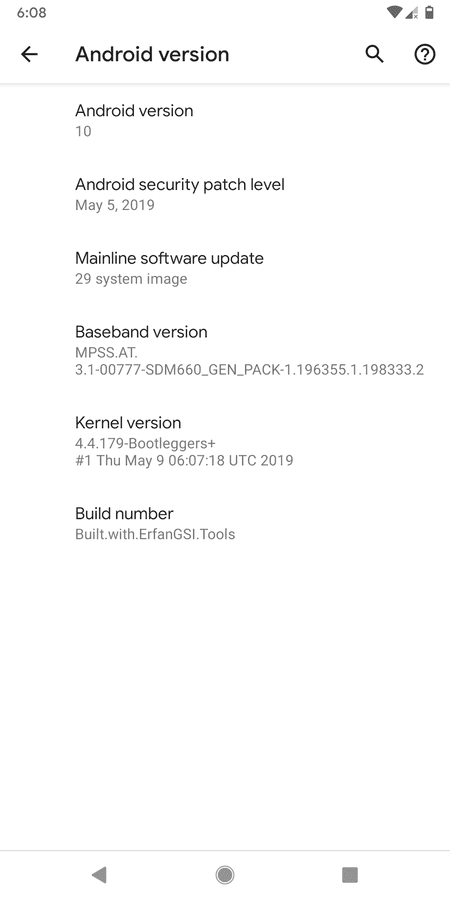

Y yo lo habré probado cómo móvil....minutos:tearsofjoy::tearsofjoy::tearsofjoy::tearsofjoy: , y lo he brickeado unas cuantas veces. Que aquella vez, si no llega a ser por @antonioantuan... Anoche estaba yo pensando:
Whyred-Nitrogen (Mi Max 3), mismo soc..practicamente idénticos, excepto pantalla...¿se podrá portar algún firmware del Whyred al Max?
Ya me pica la curiosidad...

El único miedo es brickearlo. Aunque por otro lado, se vería si sirven los archivos que tengo para recuperar el Whyred con el Mi Max 3
Igual, es posible que se trague una rom que no sea la del antiroll.
