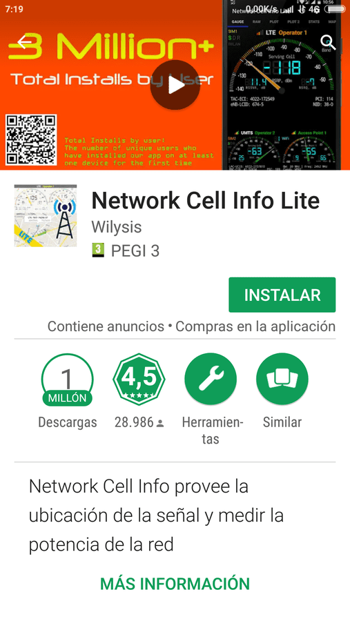

Hola, resulta que estando de vacas de pueblo en pueblo en sitios recónditos de baja cobertura tengo más cobertura de datos con el antiguo Jiayu S3 que con el XRN5.
Me ha hecho hasta dudar de que use la banda B20
Y lo digo con el mismo proveedor telefónico. Cambiando la SIM y en los mismos sitios
¿Sabéis de alguna App para saber qué banda está usando y compararlo con el otro móvil?
Para lo que pides, creo que te puede servir esta app:
