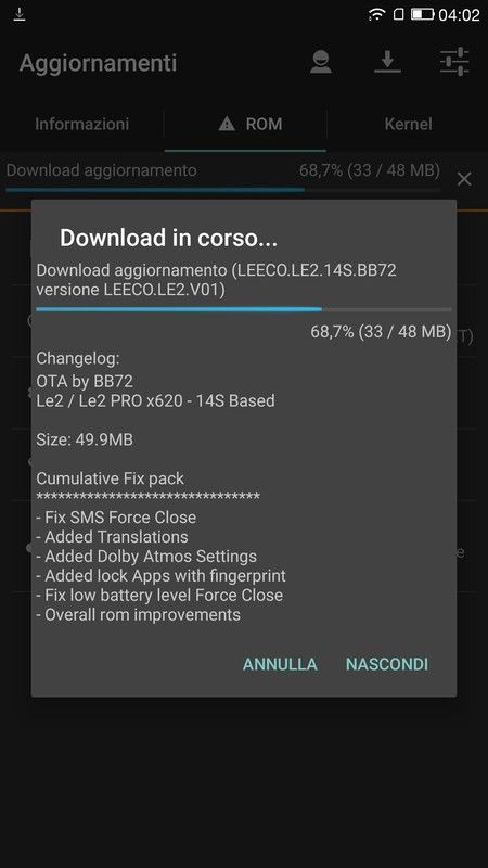

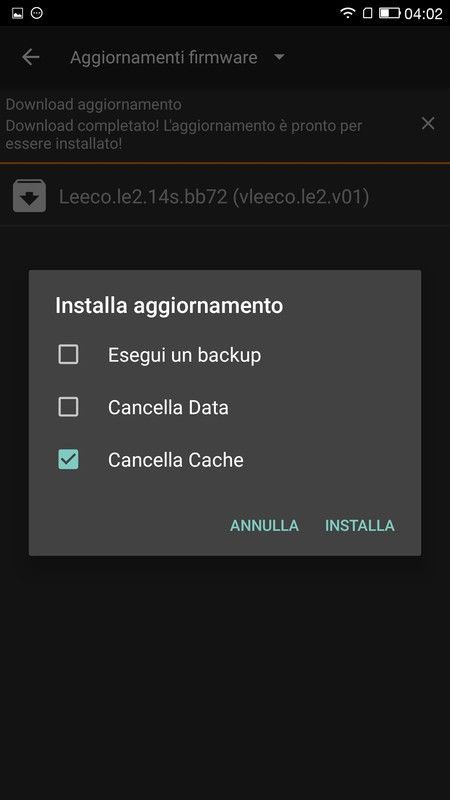

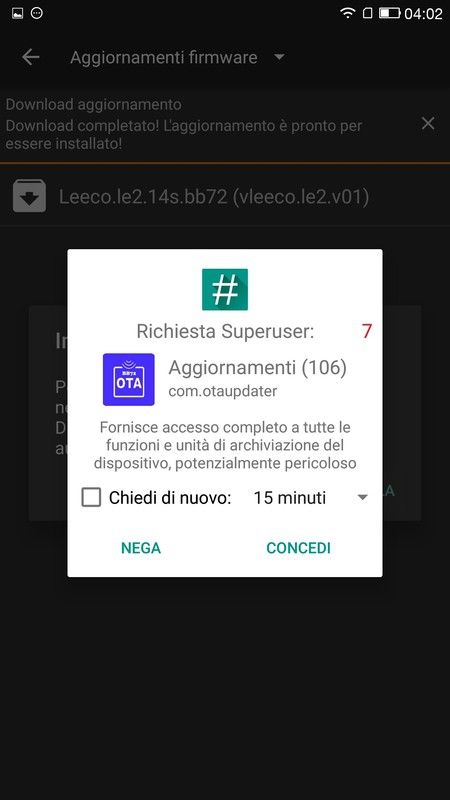

      Actualizaciones OTA (Para RoM BB72 LE2 X620 / Le2PRO X620)
      Requisitos previos
      - Estar rooteado
      - ROM por BB72 14S ACTIVACIÓN OTA - Instalar desde TWRP este Zip MEGA (el teléfono se reiniciará al final del flash) Uso de las actualizaciones OTA comprobación de presencia a través de la nueva aplicación instalada OTA (que debería haber notificado al V02 que representa un arreglo acumulativo No hay problema para aquellos que ya han instalado todo el fix) -. Si hay actualizaciones se procede a descargar e instalar el paquete OTA dejando sin marcar la casilla de "borrar caché" cuando se le solicite. El proceso es automático - permisos de root cuando se reinicie la subvención requeridos serán actualizados de la célula! Disfruta!
      s32.postimg.org_ndrwipz11_Screenshot_20160622_040202. s32.postimg.org_rbjrlvb85_Screenshot_20160622_040218.
      s32.postimg.org_4bd49jded_Screenshot_20160622_040235.
