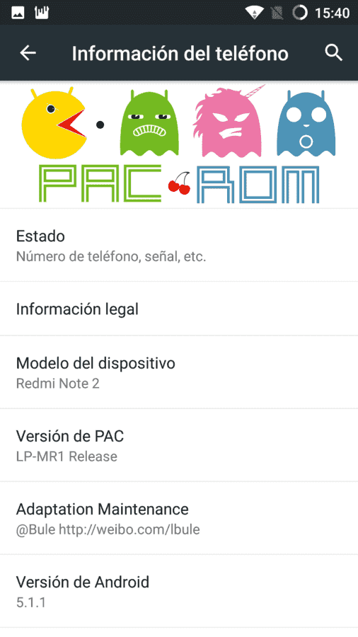

1.-**CARACTERISTICAS DE LA ROM**
"La PacManRom reúne lo mejor de tres de las ROMS modificadas más conocidas actualmente. Paranoid Android
, AOKP y CyanogenMod. De hecho los más avispados podrán haberse fijado en una peculiaridad del nombre de la ROM: PAC-Rom = Paranoid Android + AOKP + CyanogenMod. Entre las funciones extraídas de las otras ROMS nos encontramos por ejemplo con Halo de Paranoid Android, la barra lateral de AOKP y la integración de CyanogenMod. Con PAC-Rom no tendrás que pensar cuál de las tres elegir porque podrás tener las tres en una sola. 3 x 1 en ROMS." (Información extraída de El Android Libre)
Como he comentado al principio, la rom es la misma que la última PacMan publicada por bule, salvo por estos cambios:

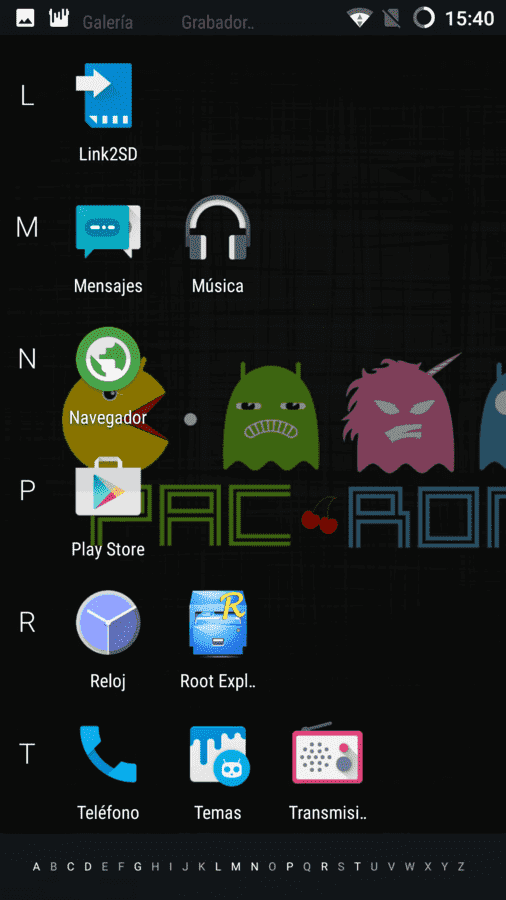

La rom solo lleva el launcher que lleva la Pac original (Trebuchet). Como con el tema de los lauchers cada uno tiene sus gustos y manias, que instale el que crea conveniente.
Así mismo, para las mejoras de audio, cada cual que instale las que mejor se adapten a sus gustos: DolbyAtmos, Vipper, etc. Sólo lleva el AudioFX, como todas las CM.
He preferido dejarla lo más simple posible para que cada usuario instale lo que desee.
La rom PacMan lleva en el menú Ajustes un apartado extra para la configuración llamado Configuración de Pac. En los diversos menús y opciones podreís configurar muchos parametros del funcionamiento de la rom.

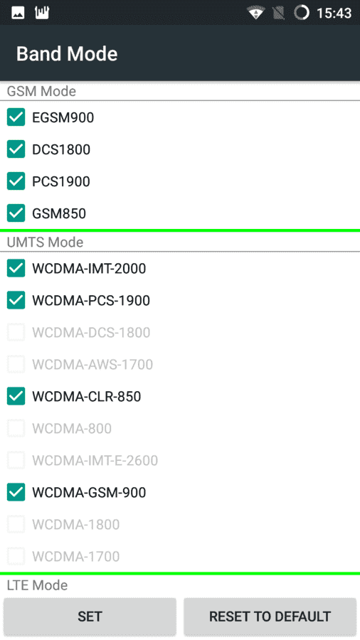

Para seleccionar las bandas, entramos en Ajustes, apartado BandMode:
Despúes seleccionamos la Sim. (Acordaros que la Sim2 sólo tiene 2G). Seleccionamos la Sim1
Os apareceran ahora las bandas activas para el movil, tanto en GSM (2G), UMTS (3G) y LTE:

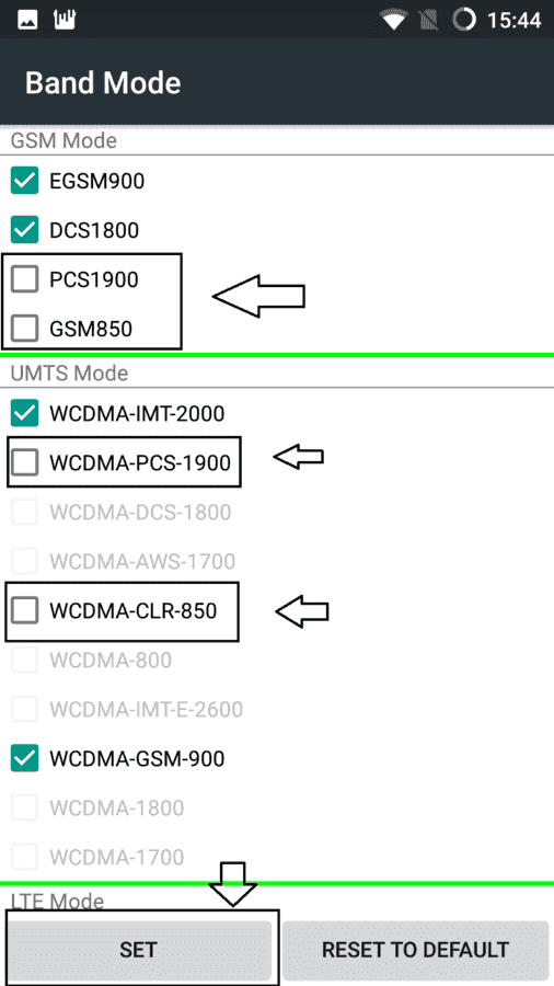

Así es como yo las llevo seleccionadas en mi móvil. Mi compañia OMV no me ofrece servicio 4G, así que solo he deseleccionado las bandas en 2G/3G, como se ve en la captura.

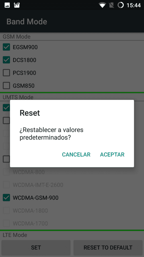

Despúes hay que pulsar el boton SET para confirmar los cambios:
Y nos aparecera el siguiente mensaje, informando que los cambios has sido realizados:
El boton RESET TO DEFAULT es para poner las bandas tal y como estaban al principio:
