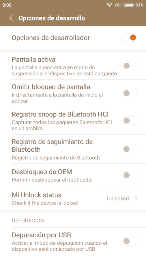

Y lo mejor de todo, al menos me paso a mi, que ya tenia el telefono desbloqueado. Me aparecia debajo del desbloqueo OEM otro ajuste que decia "estado de miunlock/ unlocked".
Recordad que teneis que tener primero los permisos para desbloquear y despues actualizar la rom.

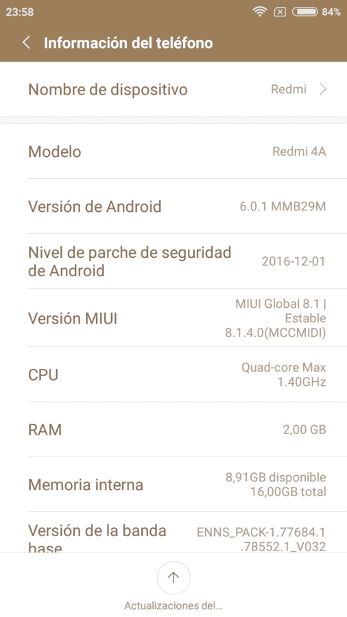

Buenas.
La rom para Updater debe ser con terminacion .ZIP, ROM OFICIAL - Redmi 4A (Rolex) Miui Global (8.1.4.0) (MCCMIDI) Mi Flash y Updater (sigan el paso de instalcion por Updater, "ojo" la rom dejala en la raiz del telefono)...
Saludos:smile:

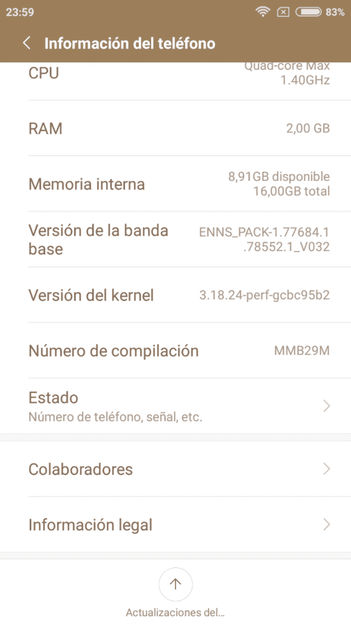

Puedes hacer el favor de mandar captura de “informacion del teléfono”, esta en ajustes, al final...
[DOUBLEPOST=1484954133][/DOUBLEPOST]Ahora me asalta una duda, para tener el dispositivo realmente desbloqueado tengo que activar el desbloqueo OEM?
Con esto se comprueba que hay personas controlando las actualizaciones vía Updater (en ROM refritas) y solo a pocos usuarios dan la aceptación (que así fuera siempre). Quien sabe en qué partes más de miui están controlando y puedan vernos y oírnos... La opción solo es para que se pueda desbloquear, ya desbloqueado la puedes desactivar...
