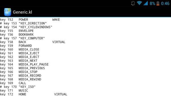

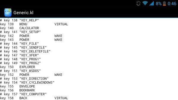

- BUG Nº1: No funciona el "haptic feedback" (vibracion al tocar los botones fisicos de la parte inferior de la pantalla, es decir, "menu", "home" y "back")
SOLUCION: Editar con un explorador root el fichero "/system/usr/keylayout/Generic.kl "(es un fichero de texto), buscar las lineas:
key 139 MENU WAKE_DROPPED
key 158 BACK WAKE_DROPPED
key 172 HOME WAKE_DROPPED
y cambiar en las tres la palabra "WAKE_DROPPED" por "VIRTUAL". Tras esto, reiniciar y listo.

Buenas uso la pure aosp y he modificado las lineas (keys)139,158,172 para activar la vibracion,y nada he reiniciado y siguen sin vibrar...

Es una tonteria pero igual el problema es que no has activado la vibracion en "Ajustes->Perfiles de audio->General->Vibracion al pulsar" (al final del apartado)
Gracias @Forsaken en exacto era eso que no tenia desactivado,aun asi cambié las linea del archivo antes...Gracias de nuevo a todos
