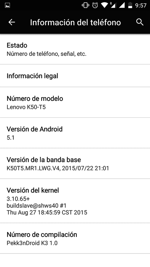

Cogí la Androium 2.1.0 y su última actualización por OTA la 2.1.3, le quité alguna cosa que sobraba bajo mi opinión, reciclé cosas de otras AOSP y esta es la ROM que actualmente usamos entre mis amigos y demás, seguire trabajando en ella al detalle porque de momento es mi ROM "personal"
Caracteristicas originales
  • Base AOSP MTK 5.1 x64 / Zopo 920
    Multilenguaje
    Compatible conXposed
    Dolby Atmos
    Miravision
    Botón "Borrar todos" en multitarea
    Pequeños cambios en la interfaz
    Modificacón de la aplicacion de la app de SMS
    Añadido copiar y restaurar
Caracteristicas nuevas
  • Traducción al español mejorada
    Launcher AOSP
    Lenovo Music
    Cambiados iconos de cobertura de la status bar (Respecto a Androium)
    Tweaks en build.prop
    Bootanimation Android M
    Nuevo fondo
    Liteada
Agradecimientos:
- A Xancin por enseñarme un montón de cosas y que pienso seguir aprendiendo a través de esta ROM y puede que otras futuras
- A FeyoMX resolverme alguna que otra duda también
- A MaTx, creador de Androium
