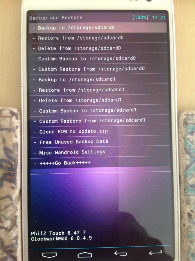

Para hacer una copia de seguridad antes de cambiar la rom, q opción debo coger?
Por si acaso hay problemas con la nueva rom y quiero volver atrás

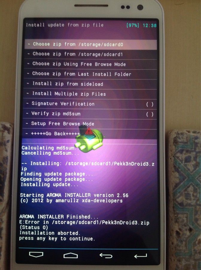

He podido actualizarlo. Muy fluido.
Me he asustado porque en la instalación me apareció este mensaje, sabéis de qué es?

Ayer migré desde una versión oficial 4.2.2 a la de pekk3n. Antes de iniciar el proceso hice un backup con el recovery oficial. Me generó un archivo de 2 gb que guardé en la micro sd.
El caso es que una vez finalizado el proceso de instalación de pekk3n, he intentado restaurar el backup con el custom recovery y me dice que no hay ninguna backup. No la reconoce. Para recuperar los datos, ¿tengo que hacer? ¿Tengo que volver a 4.2.2 con flashtools, restaurar e introducir un custom recovery para hacer de nuevo el backup? Entiendo que necesitaría un recovery compatible con jellybean y kitkat

Mira a ver si estas buscando el backup en la tarjeta de memoria equivocada.
jaucar.
He copiado el backup en la raíz de las dos tarjetas. Y nada. El recovery me dice que no hay ningún archivo de backup. Igual no admite ese formato.

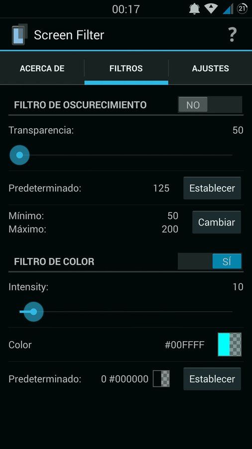

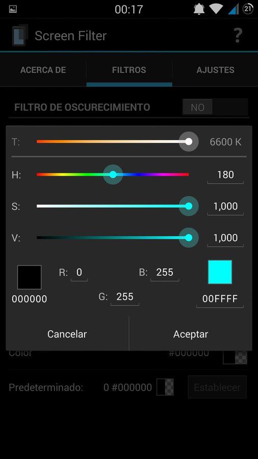

@Pekk3n !! He encontrado un modulo de xposed llamado screen filter que, tal y como dice el nombre, aplica un filtro o de color o para hacer la pantalla más oscura. La he probado con azul y verde al máximo i 10 de intensidad del filtro. Supongo que al ser un módulo de xposed no gastará batería, no cómo simples aplicaciones de filtros.
Tu has buscado/encontrado algo a nivel de hardware?
Saludos!

He intentado restaurararlo con varios recovery. Incluso he vuelta a la 4.2.2 pero tenia un recovery modificado. En todo momento me dice que no tengo el backup hecho. He probado a generar un backup para luego sustituirlo pero he comprobado es que el backup que generan son carpetas con varios archivos. ¿Me podéis aclarar si ese archivo es un backup? ¿ con qué programa lo puedo abrir? Si lo debieran reconocer los recovery este archivo, ¿está correctamente alojado?. Tengo una copia del mismo en las raices de sd0 y sd 1.
[DOUBLEPOST=1427830264][/DOUBLEPOST]he vuelto a 4.2.2. y tras tres intentos he logrado el recovery stock que tenía. al instante me ha reconocido el archivo.backup que realicé y estoy restaurando.
