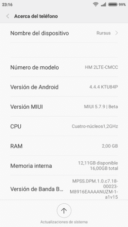

Buenas compañero, seguro que tiene solución
Lo primero que hace falta es mas datos, con que creas que es un modelo no nos vale, haber si lo vamos a escacharrar jejeje porque hay diferentes versiones
Vamos por partes:
Lo primero hay que saber cual es exactamente, mira en ajustes/información del teléfono
Haber que te sale y me mandas captura o foto
Si quieres mandame un mp con el link de compra y así veo donde y que has comprado sin que hagamos spam jiji
Cuando lo tengas escribe mi nombre asi: @guille9191 y así me entero mas facil, suerte y a por ello!

Lo digo porque en la banda base aparece m8916 que hace referencia al qualcomm snapdragon 410 (msm8916) y han sacado hace poco un note 410 2g y las tiendas se suelen liar con el nombre jeje
Si es de 4'7 pulgadas(pequeño) es el hm2014813
