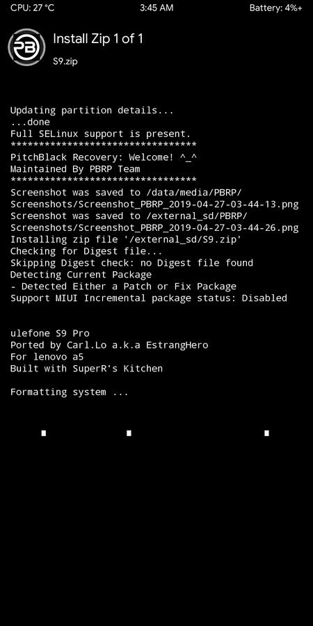

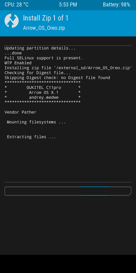

Buenos días
Os dejo mi primer aporte para el umidigi A1 pro
Simplemente es un recovery que porte del Lenovo A5
Para su instalación usaremos el flastool y el firmware original de nuestro móvil
Descargamos el recovery que ya lo tenemos en formato.img
Lo metemos en la carpeta del firmware del umidigi guardando el original en otro lado (por si acaso)
Vamos.al flastool
Ejecutamos flastool
Seleccionamos el scatter
Nos aparecerán todos los archivos del firmware marcados
Destildamos todo y volvemos a tildar solo el recovery
Lo damos al star
Con el teléfono apagado conectamos el cable al pc
Aparecerá una barra de progreso en la parte baja del programa
Cuando salga un recuadrito en el medio con la V en grande y verde ya podremos entrar al recovery con la combinación de teclas
Vol+ y poder a la vez
Ya podréis hacer vuestras copias de seguridad e instalar ROM
