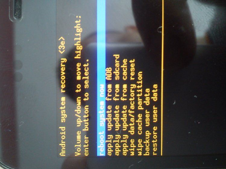

esta es la pantalla que te comento, lo ideal seria que a partir de aqui pudiera instalar la rom. Creo que seria con la opcion que si me reconoce el pc, que es la de apply update from ADB.
Como os liais a veces , jeje. Hay que leer mucho , pero tambien comprender lo que se lee... Weno carlitos , bajas con el boton "volumen -" hasta la opcion "wipe data/factory reset" y aceptas con el boton "enter",luego bajas hasta "yes......" y listo , movil de fabrica.
Salud.
y si no apply update from sdcard e intalas una rom nueva
Carlitos, partiendo de que originalmente indicaste que no tienes acceso al movil y que no pasa del logo de inicio, asumo que no tienes guardado en la tarjeta SD el archivo comprimido de la rom. Porque si tienes el archivo dentro de la tarjeta SD, simplemente realiza como te comente anteriormente, la limpieza general utilizando todos los "wipe" del menu.
A continuación deberías elegir "apply update from SDcard" y listo.
Pero como creo recordar que no tienes el archivo en tu SD, por eso es necesario que apliquemos la actualización via flashtools.
Como otro intento por ahora, aplica todas las opciones de "wipe" y dale a reiniciar systema.
Es posible que limpiando toda la basura que tenga en "cache" tu móvil, pueda reinicir normalmente.
saludos.

Cuando puedas, confirma si estás usando el cable usb original. Si no es asi, trata de probar opciones, porque se dan casos en que el cable si permite recargar la batería, pero la comunicoón con PC es muy mala.
Lo de wipe data/factory reset" ya lo prebé y nada, por si acaso lo e vuelto a hacer y tampoco, sigue igual.
