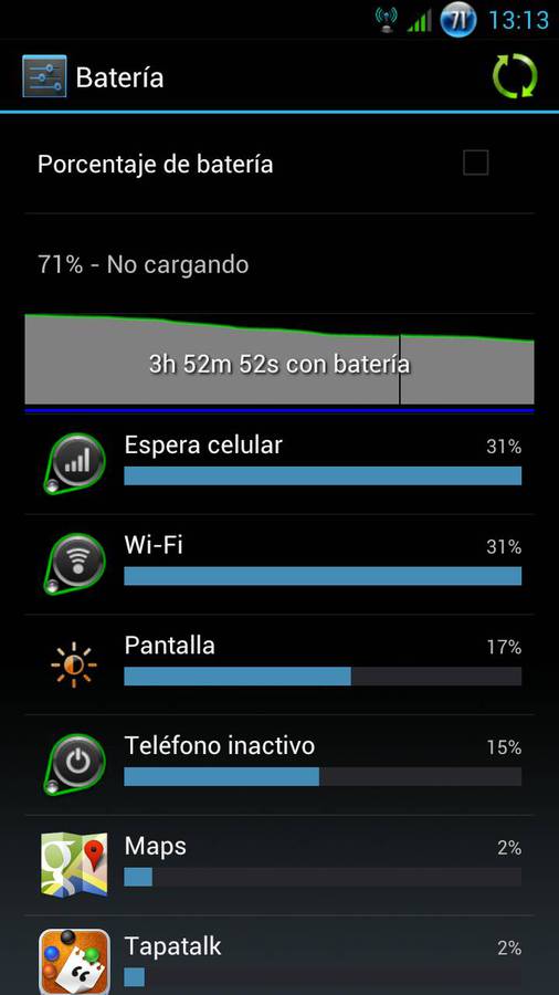

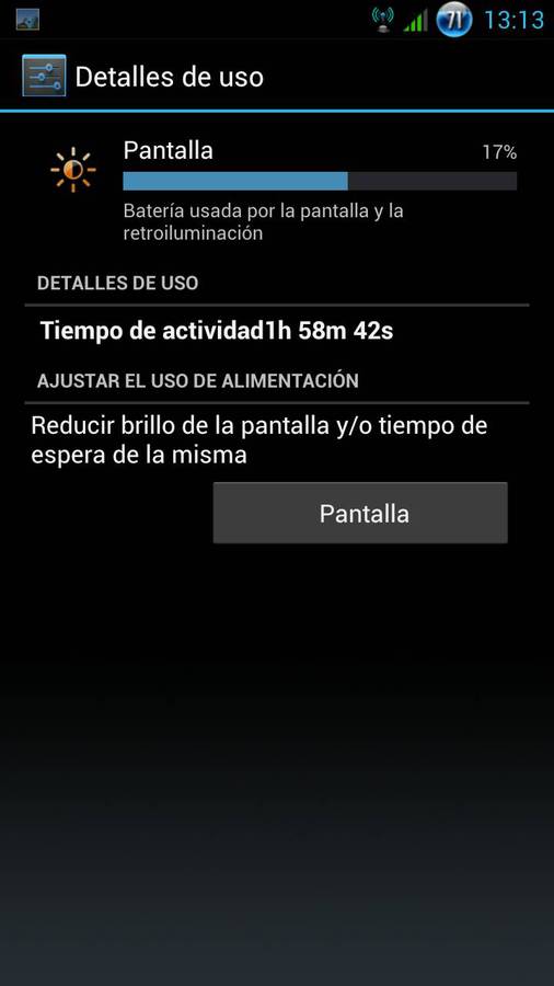

este es mi consumo de hoy...
71% aun pero con casi 2 horas de pantalla encendida, usando tapatalk, pruebas con el maps y gps, wifi siempre activo y 2g activado cuando esta conectado por wifi...
En fin, para mi esta mejor que antes, con un uso extremo.

Re: [PORT][ModRom] DRX B92M Beta 1 ICS 4.04 Basada en DRX 1.6.2
Enviado desde mi GT-I9300 usando Tapatalk 2
Pues es muy buen consumo.
